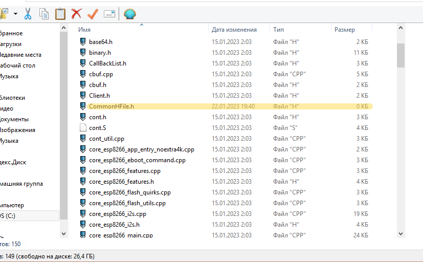

Поставь аддон заново (заодно проконтролируй, чтобы 3.1.1 папка создалась и была не пуста)

Такая же байда с этим файлом. При установке его вообще нет. При компиляции скетча он создается пустой.
UPD. Разобрался, можно не отвечать. Пришлось порыться на зарубежных форумах…

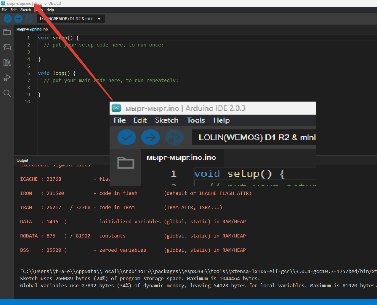

Я новичок и с Arduino знаком пока меньше месяца, но возможно вам поможет мой маленький опыт.
У меня возникла такая же ошибка “No such file or directory” при подключении Webos mini к приложению Blynk. Ломал голову весь вечер, но все-таки нашел решение: перед загрузкой скетча на плату Webos mini мы должны этот скетч сохранить. И обратите внимание на имя скетча, которое вы ему присваиваете, в имени НЕ должно быть кириллицы.
В моем случае эта ошибка вылетала из-за того, что я присвоил имя скетчу частично на кириллице, частично на латинице …
После переименования компиляция прошла успешно.
