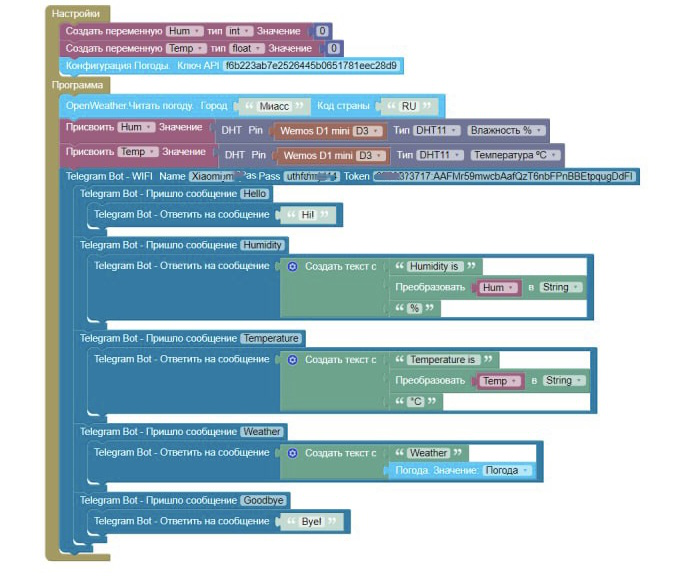

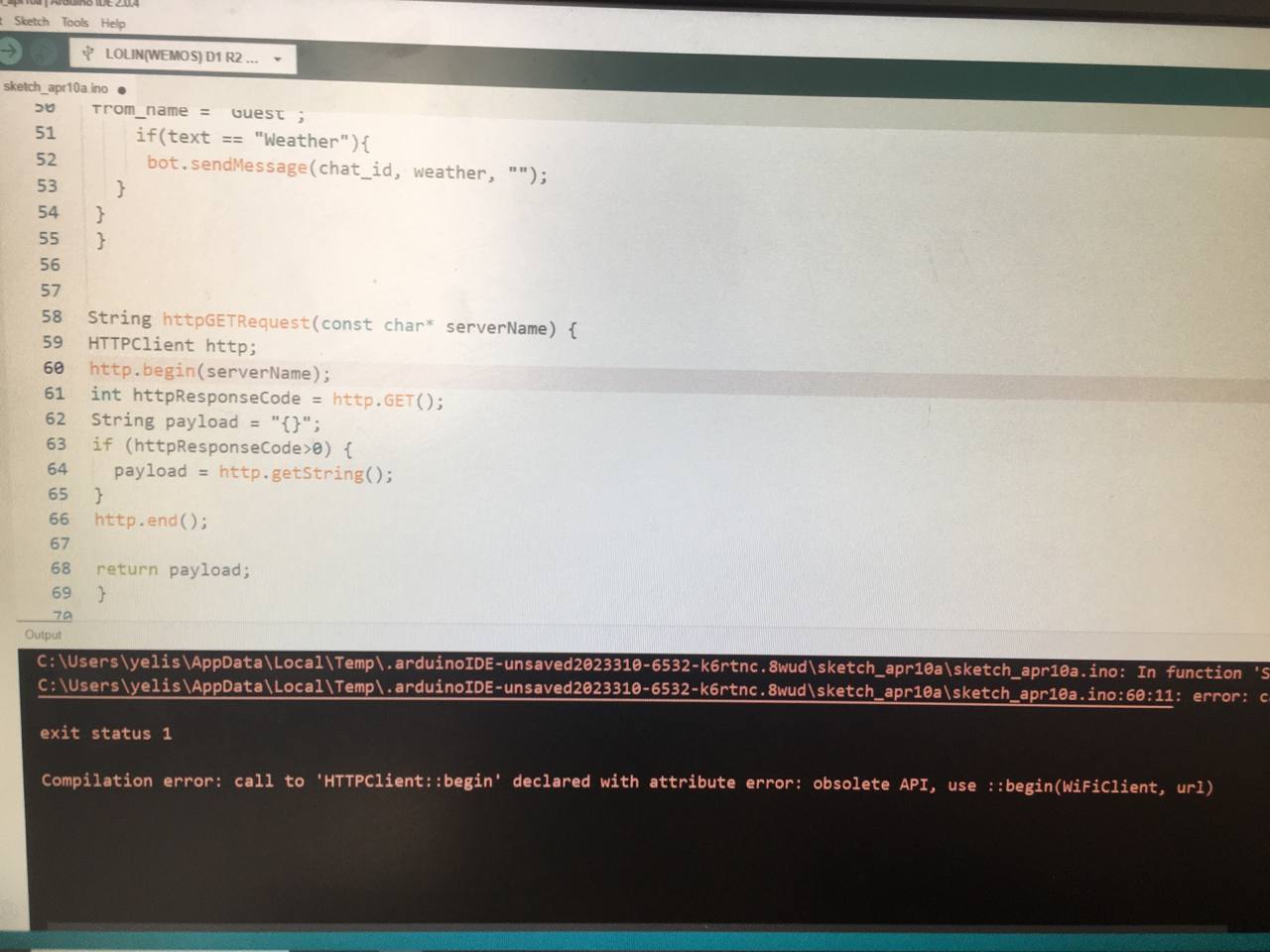

Здравствуйте! Подскажите как исправить ошибку при опросе контроллера.
Поиск подсказывает что ошибка в аргументах, но что нужно сделать.
Программа набрана в блочной среде программирована, скомпилирована в IDE.
В схеме DHT11, Wemos D1 R2 mini, LCD1602
Спасибо всем!

Компилятор же подсказывает, как нужно http.begin() подправить.
вот её и нада спрашивать

ТС! Твоя “блочная среда” создала код, который использует устаревший метод библиотеки, о чем тебе компилятор и написал. Скорее всего причина в том, что среда - говно. Или её версия не соответствует версии библиотек плат в Ардуино IDE.
Возможные решения:
  • новая версия среды;
  • старая версия ИДЕ, плат и библиотек;
  • учиться программировать без “костылей”.
