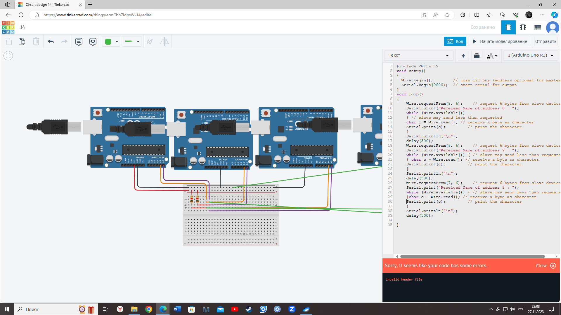

Ситуация следующая:
Хочу передать на одну ардуинку от 3-х ардуинок сообщение. При передаче от 2-х ардуинок всё работает как надо. Как только пытаюсь добавить третью, вылезает ошибка invalid header file
Код ардуинок, который передают сообщение:

Код ардуинки, которая получает сообщения:

Уточнение: не могу использовать физические объекты. ТОЛЬКО tinkercad
Стало быть вопрос в саппорт этого симулятора, а не к нам…
Почему я не вижу точной копипасты сообщения? Потому, что её нет? Или потому, что я её не заметил?
Это всё, что пишет в качестве ошибки
А в Ардуино ИДЕ если? Ошибки есть?
Этот Тинкеркад может wire.h не знает где брать?
Вам что-то видно? Мне - нет. Привыкайте текстом выкладывать. И, кстати, пояснять, о каком именно скетче речь.
прикол в том, что 2 ардуинки спокойно работают, а с третьей он уже отказывается)))
что на твоей картинке нихрена не видно
А что за шина вообще? Если программный 1-wire, то где назначение пинов? Ни разу такой фигней не пользовался.
I2C у него. В программном симуляторе, не в железе.

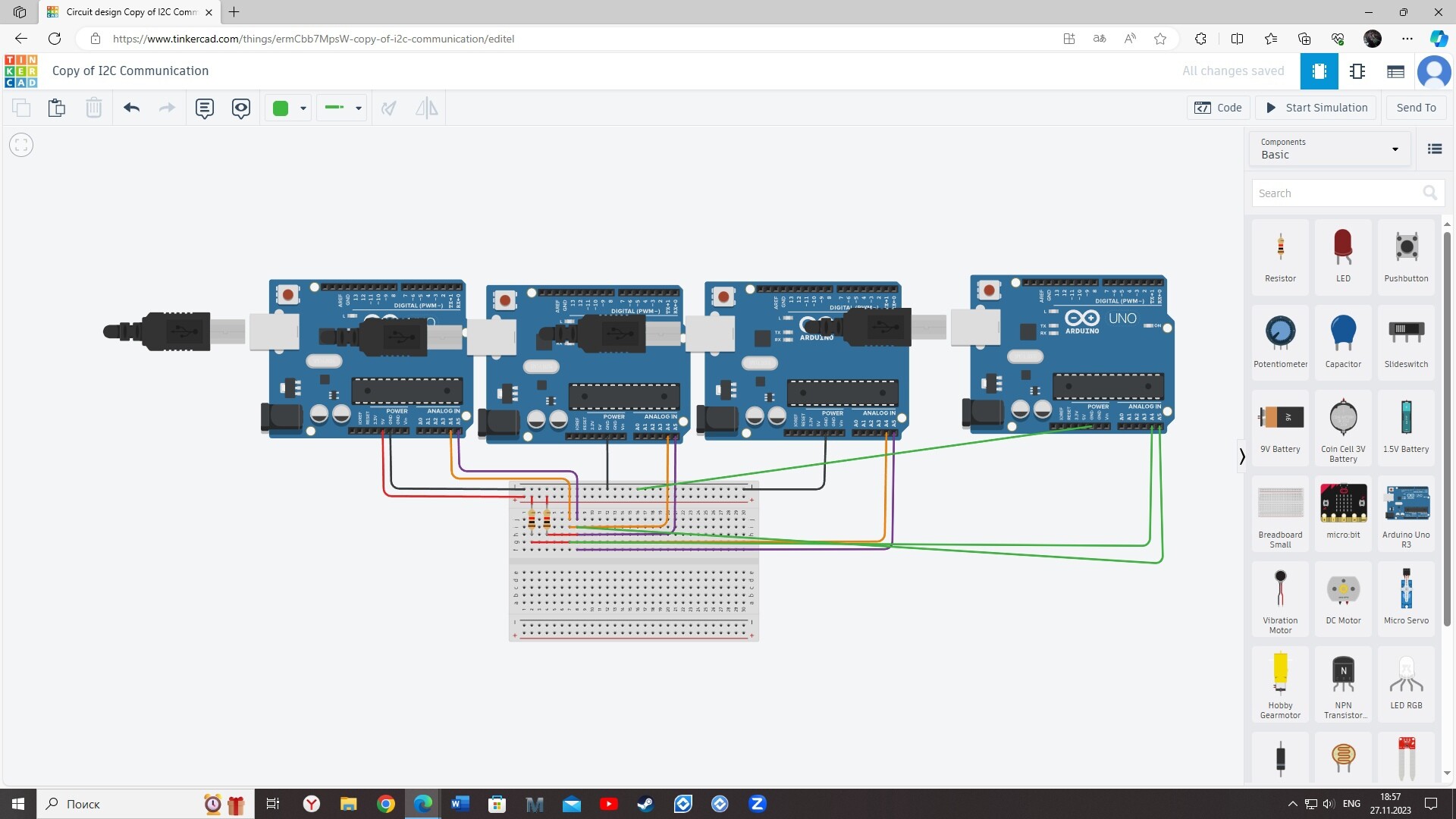

У меня i2c, симулятор тинкеркад почему-то не позволяет передавать данные от 3 и более ардуинок одновременно. Думал, что я что-то с кодом не так сделал, а нет.
Несколько лет назад у тинкеркада была проблема даже с SofwareSerial, так что ничего удивительного.
Протеус всему голова. В wokwi не знаю, поддерживает ли несколько МК.
Я больше скажу, оно и через serial не работает)))
to All, шина i2c в ардуино в принципе потдерживает multimaster ? что то сомневаюсь
