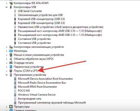

Скорее всего виновата скорость загрузки, но я не знаю как поменять скорость загрузки (я менял ATmega328P на разные версии не помогло). Устанавливал драйвера CH341SER.exe вроде их удалил, но скорее всего не удалил и установились драйвера из Arduino IDE не знаю влияют они или нет друг на друга. Я новичок если что то не написал подскажите.

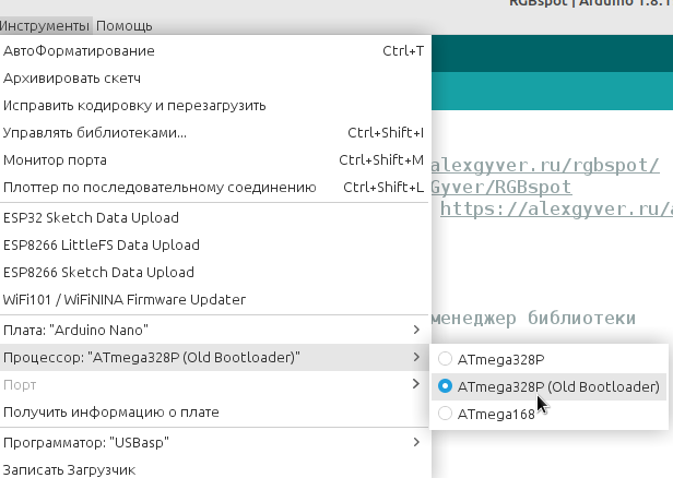

первое, гуглите фразу - old bootloader arduino
не поможет делайте скрин диспетчера устройств и выкладывайте сюда.
Извините, но я не понял зачем гуглить? Чтобы обновить bootloader или понять, что это?
Ардуина у меня с Type-c, а не на USB.
понять.

Screenshot 2025-04-27 223455
Я думал это тоже влияет, извините.

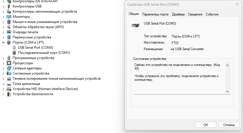

при отключение от компа ардуины COM3 пропадает?
да и фотку самой ардуины неплохо бы
попробовали?
COM3 не пропадает и в свойствах написано, что не подключен. И old bootloader я пробовал только (resp=) разные выдаёт при загрузке. А фотку чтобы посмотреть на модель или наличие дефектов?

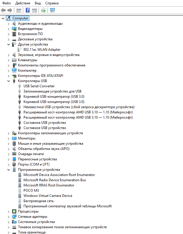

в диспетчере должен появится новый COM порт аля (CH340)
Тоже самое.
нужен именно дата кабель, а не кабель зарядки.
FTDI - это ж от оригинальной дуни драйвер?
Выкладывай фото платы (с двух сторон в хорошем качестве).
он у него не пропадает, при отключении, это не она
Я про драйвер говорил, а не про неё.
Вот тоже хотел про драйвер написать. Что-то автор там накрутил у себя. Установил, потом зачем-то удалил… Слабо верится, что у него оригинал. Так что драйвера для CH340 скорее всего надо вернуть.
было бы неопознанное ус-во.
