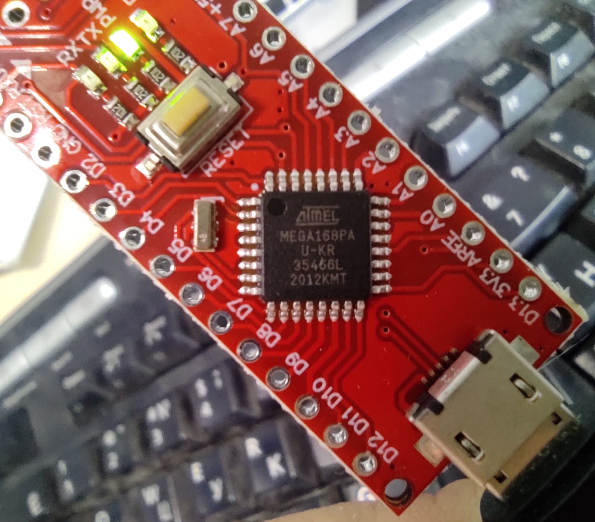

Ошибка при загрузке скетча в MEGA168PA U-KR
При загрузке скетча в Arduino постоянно выходит ошибка, возможно не могу настроить IDE
Провод в порядке, так как загрузка в Iskra Neo проходит.
С 168 работаю через MiniCore
Пробовал и Overriding Baud Rate: 57600 и Overriding Baud Rate: 115200
Пробовал версии IDE 2.0.2 и 1.8

         Using Port                    : /dev/ttyUSB0
         Using Programmer              : arduino
         Overriding Baud Rate          : 57600
avrdude: stk500_getsync() attempt 1 of 10: not in sync: resp=0xe0
avrdude: stk500_getsync() attempt 2 of 10: not in sync: resp=0x00
avrdude: stk500_getsync() attempt 3 of 10: not in sync: resp=0xe0
avrdude: stk500_getsync() attempt 4 of 10: not in sync: resp=0xe0
avrdude: stk500_getsync() attempt 5 of 10: not in sync: resp=0x00
avrdude: stk500_getsync() attempt 6 of 10: not in sync: resp=0xe0
avrdude: stk500_getsync() attempt 7 of 10: not in sync: resp=0xe0
avrdude: stk500_getsync() attempt 8 of 10: not in sync: resp=0xe0
avrdude: stk500_getsync() attempt 9 of 10: not in sync: resp=0x00
avrdude: stk500_getsync() attempt 10 of 10: not in sync: resp=0xe0
avrdude done.  Thank you.
Failed uploading: uploading error: exit status 1
Всем заранее, спасибо!
Загрузчик записан? Если да, то на какую скорость? Если нет - нужно записать. Всё просто.
Если есть загрузчик - то в нано ставилась 168я, можно попробовать выбрать ее. Если загрузчика нет, то скомпилировать и hex-Файл попробовать загрузить через avrdudeprog 3.3 (например).
а попробуй выбрать 168PB
