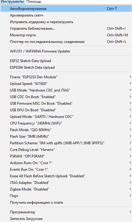

Ошибка при записи структуры в EEPROM на ESP32 S3
Настройки ESP32 S3:

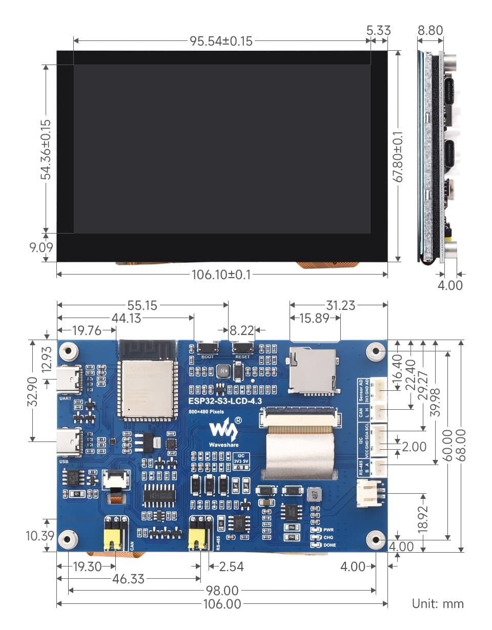

Сам модуль: https://www.waveshare.com/wiki/ESP32-S3-Touch-LCD-4.3

Первый раз работаю с ESP32 S3, уважаемые форумчане, подскажите в чём дело?
Ого.
И как ты этого добился? У тебя почему-то выключен кэш. Если твоя программа целиком не в кэше, то при попытке ее исполнения, произойдет cache miss, прерывание, затем процессор обратится к SPI0, чтобы вычитать недостающие данные.
Включи Debug Level: Verbose.
Авось что-то прояснится.
Строго говоря, у ESP32S3 нет никакого EEPROM. Там это эмулируется флешом. Регион EEPROM находится в самом начале:

я бы для начала установил стандартную схему патриции ну или 2+2

Собственно спасибо за решение.
У меня стаяла версия ESP32 от Espressif System 3.2.0.
Как я понял дело в прерываниях, для них нужно прописывать IRAM_ATTR вот только, в проекте я не использую прерывания, а в библиотеках IRAM_ATTR прописан для каждого прерывания.
Тогда я обратил внимание на это сообщение:
actually after migrating to esp-idf 3.2 i felt with this issue only ones in a while. the similar code with esp-idf 3.1 i did’t met with this issue.
Поставил версию ESP32 от Espressif System 3.1.0 и всё заработало без проблем.
