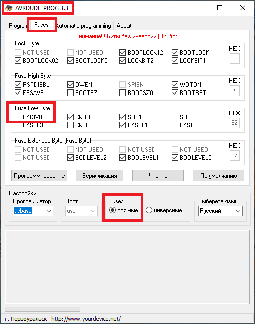

Здрасьте) 1. Купил программатор USBasp на алике. 2. Осмотрел на качество пайки - вроде гуд. 3. Скачал драйвер USBasp с сайта Гувера (НУ КАК ЖЕ БЕЗ НЕГО?) 4. Запустил шарманку, комп увидел как “USBasp” - радуюсь. 5. Прошиваю нано этим программатором - всё гуд. 5. Прошиваю голую Atmega328p-dip, ставлю ядро Гувера выставляю настройки, нажимаю записать загрузчик пишет следующую вещь: Failed chip erase: uploading error: exit status 1 перевёл - Не удалось стереть чип: ошибка загрузки: статус выхода 1. Понял что не может стереть программатор. ХЕЛП МИ(
Отключи в «голой» Меге с помощью usbasp фьюз «Div 8» и всё «взлетит» (заработает).

вот эту программу, она удобнее, только бери версию portable (не устанавливаемую), она настроена уже
я чайник. Скиньте пожалуйста скриншот как там всё настроить(
:teapot: - а вот и я)
нажимаю programm?
нет, для начала подсоедини нано и прочитай фьюзы, такие же надо будет залить в новый камень

в опциях можно русский язык выбрать, сохранить и перезагрузить программу,
изучай все кнопки, хэлп не смотрел, может он и есть
а нано через программатор включать?
ну да, ты жеж программатор исследуешь, первый пин не попутай на разъёме
