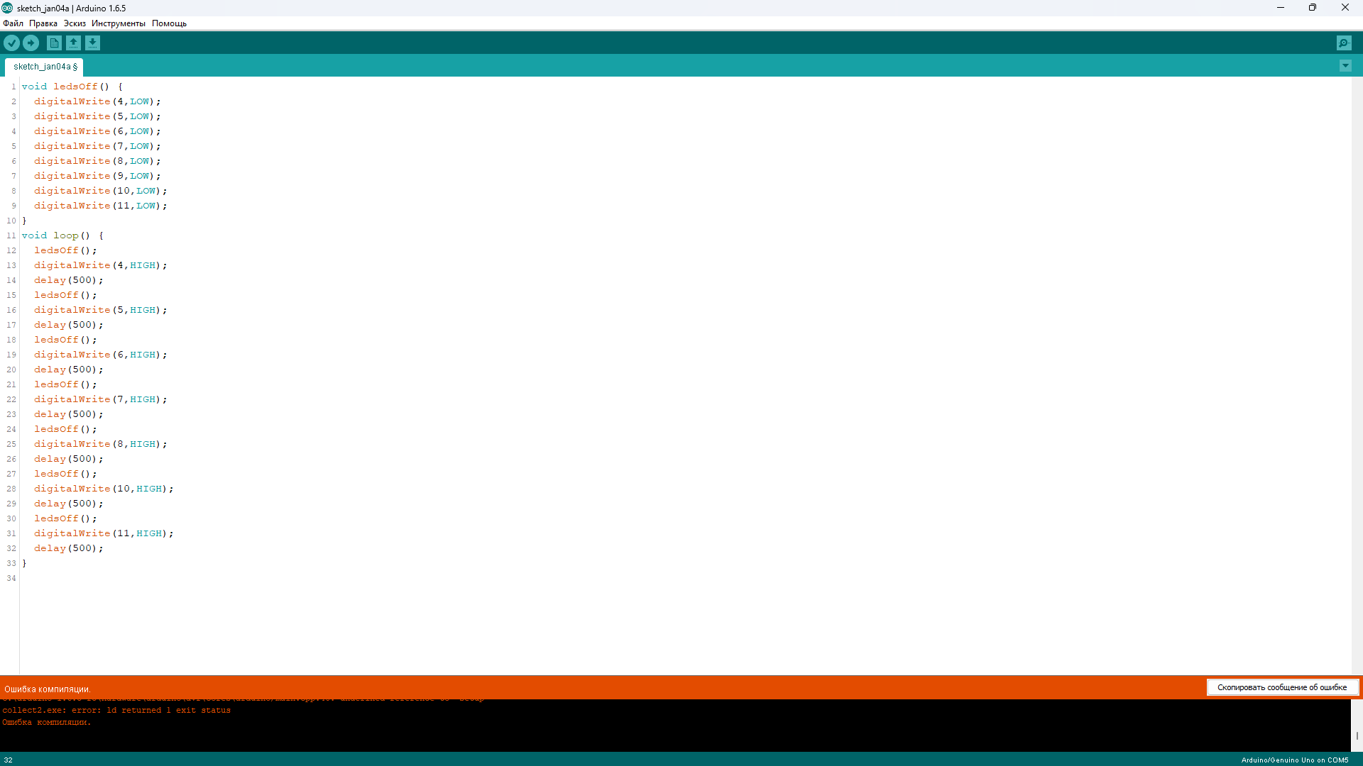

при написании кода когда написал команду “voidl edsOff"вылезла ошибка"Arduino: 1.6.5 (Windows 8.1), Плата"Arduino/Genuino Uno”
C:\Users\Admin\AppData\Local\Temp\build6588000415792337867.tmp/core.a(main.cpp.o): In function main': C:\arduino-1.6.5-r5\hardware\arduino\avr\cores\arduino/main.cpp:40: undefined reference to setup’
collect2.exe: error: ld returned 1 exit status
Ошибка компиляции."что это? и что делать чтобы избежать её в будущим?заранеё спасибо

Неужели скопипастить текст сложнее, чем заскринить картинку?
Выкладывайте код текстом. Только оформленный по правилам

Что тут непонятного?
ЗЫ: по ошибке - где потерялся setup()?

а где должен был стоять setup()?
ua6em
04.Январь.2024 17:53:38
10
потерял сетап и в нём настройку пинов на выход

Сложно. Очень сложно. Почти невозможно открыть Ардуино IDE и нажать кнопку “Новый”
04.Январь.2024 18:47:07
14
Код ужасен. Откройте для себя циклы
b707:
Код ужасен.
Это мягко сказано.
Спрашивается, зачем после включения единственного диода выключать все восемь.
