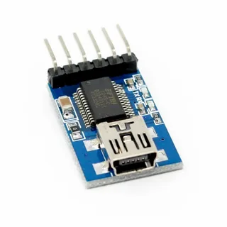

и стал загружать. написано нужно загрузить как Esp 32 wrover module. скачал всё что нужно, купил программатор, стал загружать. Пишет это:
Serial port COM7
Connecting…
Chip is ESP32D0WDQ6 (revision 0)
Features: WiFi, BT, Dual Core, Coding Scheme None
MAC: 00:00:00:00:00:00
Uploading stub…
Running stub…
A fatal error occurred: Invalid head of packet (0x47)
Не знаю, как тут быть, вообще почти первый раз беру в руки esp, помогите, пожалуйста.
Спасибо.
А ежели не из интернета, а непосредственно из примеров, да под именно Esp32cam!? Или это слишком просто?
а вы как прошиваете через программатор или усб ?
Через FTDI программатор

Там всё просто . Выбираете из списка чип AI Thinker ESP32 CAM. На плате есть вывод IO0, его замыкаете на землю. Ваш переходник-адаптер USBtoCOM (программатор))))) подключаете к контактам платы Tx-U0R и Rx-U0T. В настойках платы выберите СОМ порт на котором сидит ваш переходник (программатор). И только после этих соединений подаёте питание на плату внешнее, не от данного адаптера . Далее компилируете скетч с загрузкой (Ctrl+U). Если всё сделаете так, то всё должно загрузится без ошибок. После снимаете перемычку с контакта IO0. Перезагружаете контроллер. Всё должно заработать.
а вы не забыли в настройках указать программатор ?
Бобёр могу только ссылку скинуть, что бы вы делали проделали все так же, может поможет…
https://microtechnics.ru/bystryj-start-s-esp32-i-ov2640-modul-esp32-cam/
давно не копался с платой, не помню как там прошивать)))
Не надо ни какой программатор указывать. Он шьёт через ком порт. У него тупо адаптер USBtoCOM на чипе FT
Вы ее руками прошиваете через самопальное что-то или через ESP-CAM-MB? Если первое , то нужно GPIO0 прижать к земле, чтобы прошивалось. Обычно там есть две кнопки: BOOT и RST. Зажмите обе кнопки, потом отпустите RST через секунду - отпустите BOOT. Плата перейдет в режим загрузки. Жмите кнопку “прошить“.
Но лучше, конечно, купить к ESP-CAM еще и ESP-CAM-MB. Это такая маленька плата, куда ESP-CAM втыкаетсмя. Прошивать удобнее,

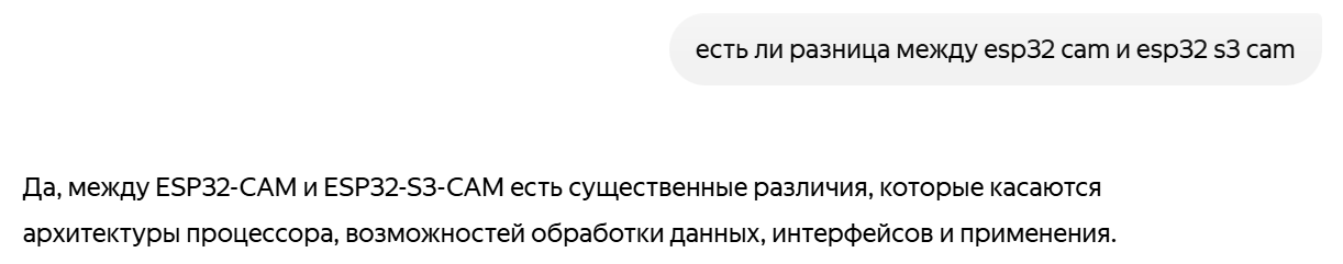

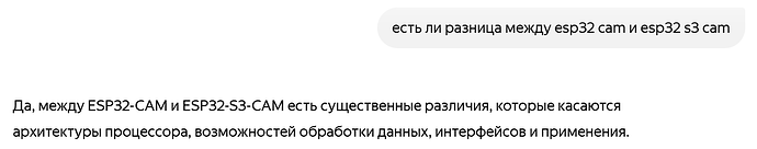

А вот у меня написано что это ESP32 S3. Это влияет на что-то? Не шарю просто.
Да, на что-то влияет.
А ой
Теперь работает :ok_hand:
Writing at 0x000fda30 [==============================>] 100.0% 626759/626759 bytes…
Wrote 973360 bytes (626759 compressed) at 0x00010000 in 10.2 seconds (764.3 kbit/s).
Verifying written data…
Hash of data verified.
Hard resetting via RTS pin…
На старой версии платы (её китайцы до сих пор продают) ESP32-S1 CAM микросхема ОЗУ стоит внешняя. На новой плате ESP32-S3 CAM уже этой микрухи нет, оперативка используется внутренняя. Для некоторых приложений (скетчей) может не хватить её и вы не увидите видеопотока при более большом разрешении.
