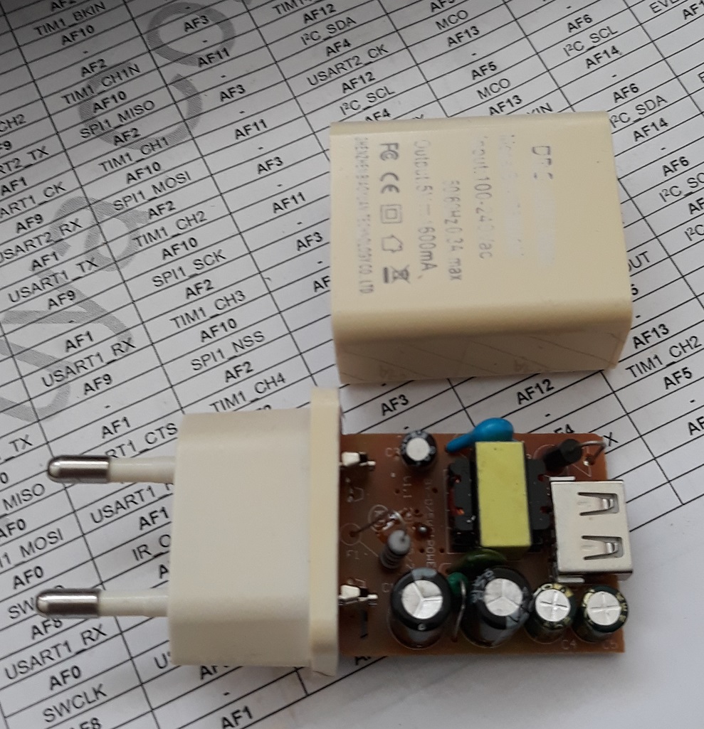

я давно определился, коннект по вифи где уже натится сеть, да и долго не вишу, передал и вайфай отключил, аптайм (на esp8266) девять лет, правда блок питания из зарядки Самсунга (оригинальный), не оригинальный сдох, распилил, видимых причин нет, выдаёт заниженное напряжение, конденсаторы ещё не измерял
