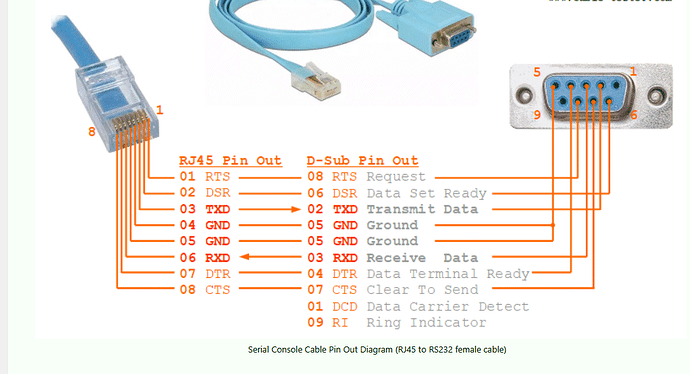

Там же купил кабель артикул 2266435042 (https://www.ozon.ru/product/konsolnyy-kabel-usb-rj45-usb-rj45-cisco-console-cable-2266435042/)

Плату включаю с замкнутыми контактами IO0 и GND
Сейчас при загрузке на плату после компиляции получаю ошибку -
fatal error occurred: Failed to connect to ESP32: Serial data stream stopped: Possible serial noise or corruption.
For troubleshooting steps visit: docs .espressif.com/projects/esptool/en/latest/esp32/troubleshooting . html
Не удалась загрузка: ошибка при загрузке: exit status 2
Подозреваю что ошибка в выборе платы. Прошу дать совет как узнать какую плату надо выбрать. Возможно мной совершены ещё какие-то явные ошибки, прошу совета как их исправить

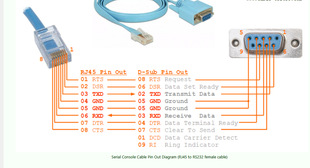

Только у меня кабель usb - ethernet
так гвоздь не в ту стену, куда ты RJ-45 подключаешь?
глупости не надо говорить, это стандартный консольный кабель CISCO
USB в ноутбук, RG-45 в плату на ней разъём
тебе нужен кабель USB-UART, это именно такой, но с разъёмом RJ-45

типа такого, чтобы напряжение можно было переключить на 3.3 вольта
Я думал о том, что надо кабель как-то проверить и искал другие возможные варианты. Много натыкался как раз на подобные адаптеры.
В итоге именно это я уже заказал он должен 23-го числа прийти.
Подскажите для чего переключение на 3.3 вольта.? Мне надо будет использовать именно его?
ESP32 3.3 вольтовая
