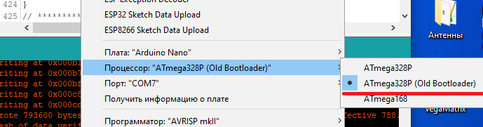

Что бы я не написал в скетче, выводит эти ошибки (У меня Arduino Nano):
Скетч использует 1374 байт (4%) памяти устройства. Всего доступно 30720 байт.
Глобальные переменные используют 194 байт (9%) динамической памяти, оставляя 1854 байт для локальных переменных. Максимум: 2048 байт.
avrdude: stk500_getsync() attempt 1 of 10: not in sync: resp=0x28
avrdude: stk500_getsync() attempt 2 of 10: not in sync: resp=0x28
avrdude: stk500_getsync() attempt 3 of 10: not in sync: resp=0x28
avrdude: stk500_getsync() attempt 4 of 10: not in sync: resp=0x28
avrdude: stk500_getsync() attempt 5 of 10: not in sync: resp=0x28
avrdude: stk500_getsync() attempt 6 of 10: not in sync: resp=0x28
avrdude: stk500_getsync() attempt 7 of 10: not in sync: resp=0x28
avrdude: stk500_getsync() attempt 8 of 10: not in sync: resp=0x28
avrdude: stk500_getsync() attempt 9 of 10: not in sync: resp=0x28
avrdude: stk500_getsync() attempt 10 of 10: not in sync: resp=0x28
Failed uploading: uploading error: exit status 1
“Old bootloader” пробовал?
эти ошибки не имеют никакого отношения к скетчу, чувак
Пробовал, просто бесконечно грузит и всё
Я знаю.
Значит ищи дальше.

Здравствуйте! Я новичок, делаю первые шаги. Столкнулся точно с такой проблемой. И что в итоге, как её победить? На другом компьютере пробовал, и другую IDE ставил. Не помогло. Компиляция проходит нормально, загрузка не идет. Порт COM3 в диспетчере портов присутствует.
Oldbootloader?
и чё мы такие лаконичные? )))
Да, спасибо за совет! уже попробовал этот вариант, всё прошло хорошо!
Удивительно… )

И, кстати сказать, про Oldbootloader я сам где-то вычитал на Новом форуме и попробовал. И когда отписывался здесь, проблема уже была преодолена.
Ещё раз благодарю всех откликнувшихся спецов!
