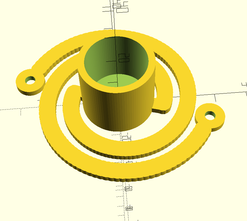

Новую тему не хочу заводить, спрошу тут. Надо для поделки спираль Архимеда, нарисовал вот такое в Опенскад с помощью алисы
при вот таком коде

Но рендеринг не проходит…время идёт, программа висит. Что может быть? И как эту спираль нарисовать в опенскад чтоб до stl файла довести?
