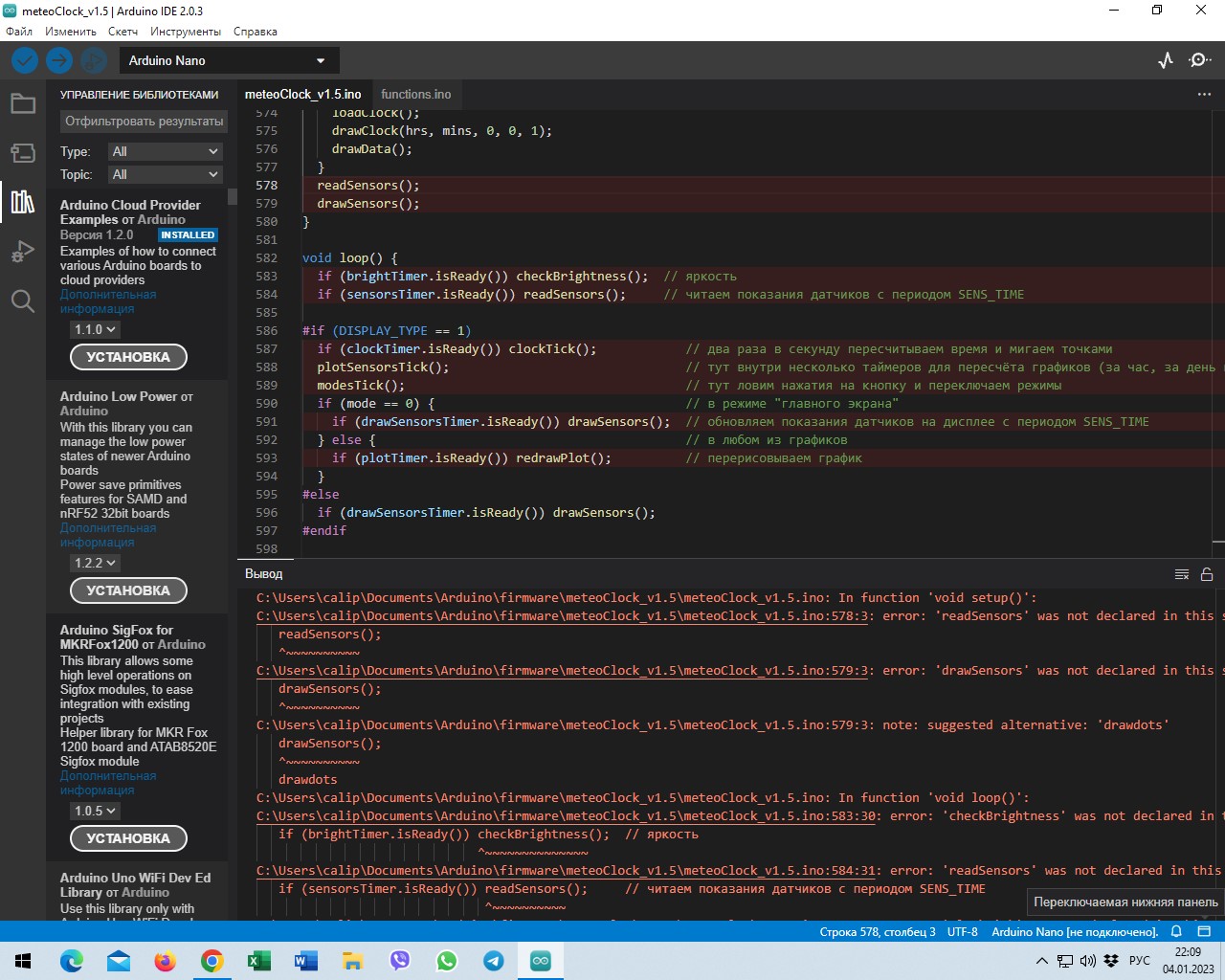

Собрал погодную станцию по схеме alexgyver, пытался загрузить скетч через версию 2.0.3, но почему-то много сообщений об ошибках. Я начинающий, помогите разобраться в проблеме.

Конкретно из тех ошибок, что попали на экран видно, что компилятор не видит функции из второго ino файла.
Можно искать описание, как Arduino IDE сливает несколько ino-файлов, и нет ли отличий у 2-й версии IDE. А можно тупо перетащить функции из файла functions.ino в основной скетч.
Спасибо за ответ. Как ни странно, в 1.8.19 компилируется нормально.
