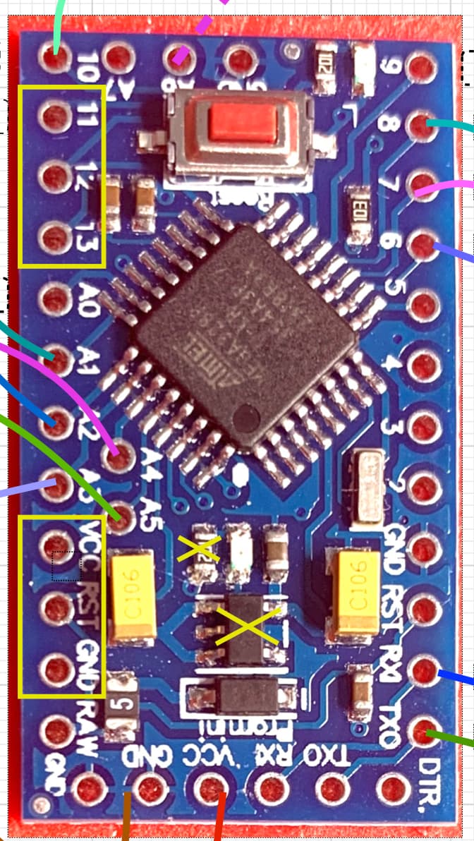

Я делал так: батарейный блок на 3шт ААА, выход 4.5В, Нано Про, из нее выпаивал стаб и резистор светодиода на 13 выходе - чтобы не жрали ток. Кнопка сброса запускает программку, по окончании проц уходит в жосский слип и ничего не жрет.
