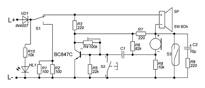

в сети есть такая инфа
Схема трубки домофона ТКП-06М. S1 - включает/отключает звук, S2 - открытие двери, S3 - трубка поднята.
т.е. первое что требуется это или найти оригинальную схему или сравнить схему своей трубки с этой и внести коррективы, если требуется.
Модели вполне могут отличаться дизайном и незначительно схемно, но кто ж знает как оно на самом деле.
В текущей схеме для открытия контакты одного реле нужно поставить параллельно S2, а для снятия трубки контакты второго реле последовательно с S3. Делитель для ардуины поставить относительно минус линии и + динамика.

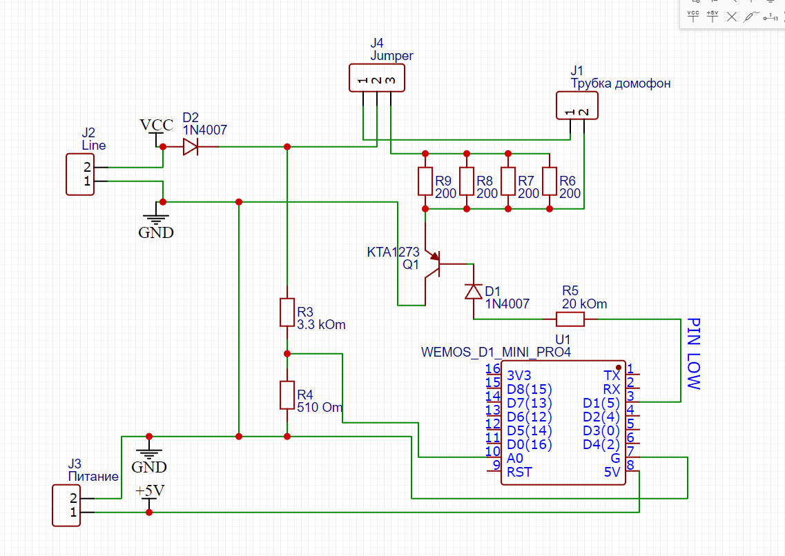

Схема которую так и не сделал, так сказать версия 2.0

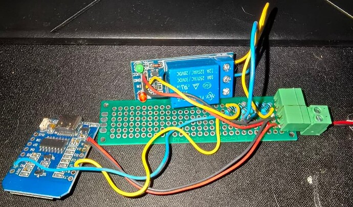

А это то что сделал, схемы не осталось, но тут просто делитель напряжения через резисторы чтобы не спалить ардуино и смотрел напряжение, управляя реле разрывал линию и домофон открывался
