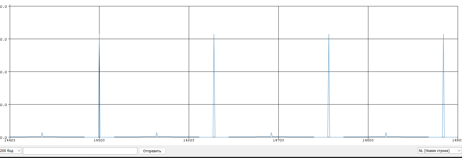

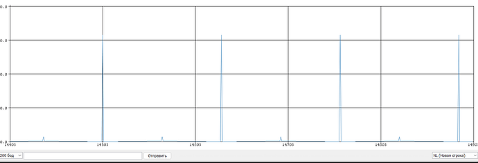

При компиляции получаю предупреждение для строк 46 и 56:
iteration 32 invokes undefined behavior [-Waggressive-loop-optimizations]
и на полттере порта получаю такую картину:

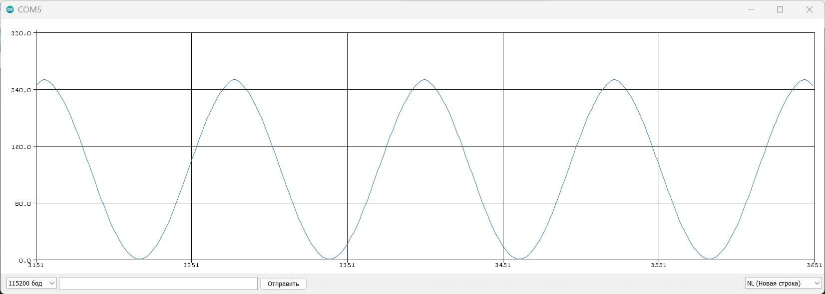

изменяю условия вывода в строке 64:
if(_sin[count]<255)Serial.println(_sin[count]);
получаю почти правильную последовательность:
Подскажите пожалуйста что я делаю не так
массивы начинаются с нуля
Спасибо, затупил я знатно :0
