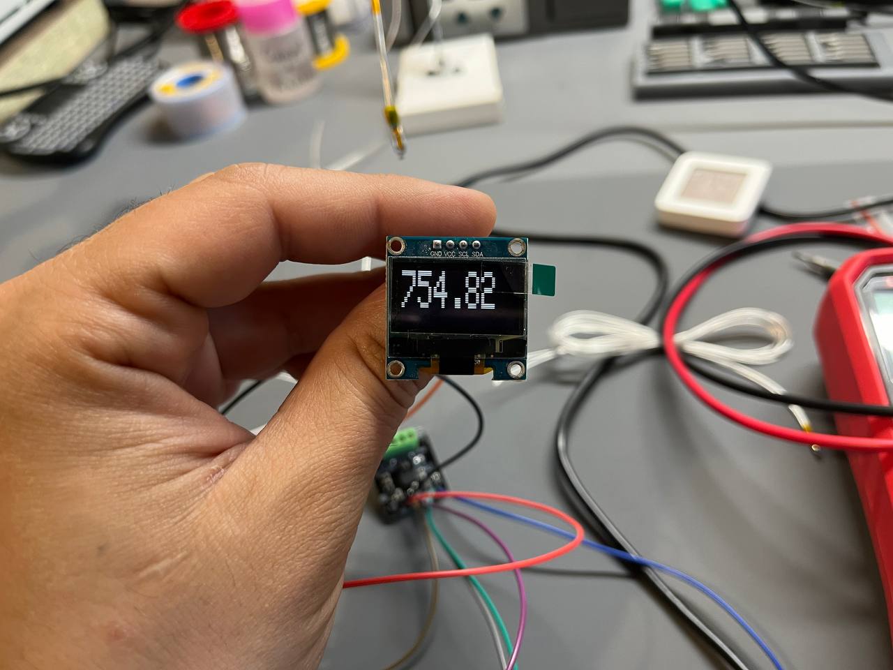

Отображение температуры с датчика PT100 на дисплее OLED прошу помощи
Добрый день! Впервые тут, в общем то по работе возникла необходимость в датчике температуры PT100. Купил датчик, MAX31865, ARDUINO UNO, OLED дисплей 128Х64.
Залил скетч:

И показывает он погоду на марсе. Я пробовал и другие скетчи, но некоторые зависают через некоторое время, какие-то вообще ничего не выводят на дисплей. Подскажите пожалуйста в чем ошибка в этом скетче. На данный момент при температуре 27 градусов он показывает 754.
попробуйте вывести это значение, будет оно в диапазоне 100 - 130 Ом, грубо в этих пределах.
(Точнее можете посмотреть, найдя в интернете таблицу Платиновый датчик температуры, там Омы - Температура. хотя сейчас дело не в этом, конечно)
Может АЦП неправильно измеряет (что-то не так подключено) и тп. При измерении на датчике должно быть небольшое напряжение.
Пробовал. Что-то тут вообще не то, если поднести паяльник к датчику он вообще до определенного значения греет. И это не 754+350. Пробовал другие скетчи, показывал один правильно, но зависал постоянно.
Отлаживать надо…
Берется даташыт, подключается резистор 100 или там 110 Ом, выводится значение АЦП, смотрим сколько должно быть (считаем в Экселе).
Потом отлаживаем расчеты: Омы, Градусы.
Почему-то значение АЦП в скетче при выводе в порт обозвано “резистенсе”: (а надо было написать ADC= )
resistance = fullreg; //pass the value to the resistance variable
  //note: this is not yet the resistance of the RTD!
  digitalWrite(chipSelectPin, LOW);
  SPI.transfer(0x80); //80h = 128
  SPI.transfer(144); //144 = 10010000
  SPI.endTransaction();
  digitalWrite(chipSelectPin, HIGH);
  Serial.print("Resistance: ");
  Serial.println(resistance);
Поэтому скетч не вызывает доверия, видимо писал какой-то заграничный лох ))
Если АЦП не то выдает, то смотрим:
  1. Подключения, величина опорного резистора.
  2. коды, выдаваемые в АЦП в соотв с даташытом.
Дело нудное, но куда деваться?
Rref на модуле какой распаян? Он звонится правильно?
тк АЦП выдает значение относительно этого сопротивления. Может скетч рассчитан на другое значение этого резистора.
На картинке я вижу обозначение на резисторе: 431 - то есть 430 Ом, распаяно в этом модуле. Есть где-то на какой Rref расчитан сей скетч?..
Скетч я брал тут. MAX31865 - Pt100 RTD module — Curious Scientist
Там все как и у меня, подключение резистор впаян на 430 Ом, У него показывает температуру, у меня температуру на марсе. Меряется он верно, 429 ом, ну с погрешностью допустимо.
Сам Pt100 какое сопротивление имеет? Попробуйте вместо него 100-130 Ом, например. Это хотя бы быстро.
…на модуле надо замкнуть крайние и между ними резистор, как я понял
1-2 -резистор- 3-4
После этих действий у вас Rt всегда будет ноль.
У того чертилы ТРЕХПРОВОДКА! в этом видимо суть. Соедините как я нарисовал и наверное пойдет. У вас из датчика сколько проводков торчит?
(для трехпроводки надо замкнуть неиспользуемую клемму чтобы ток бежал через резистор)
//Серьезные парни юзают 4х проводку. ))
Если Rt float то не факт.
Я не серьезный парень. ))) 2 провода, брал с али чисто из-за того что проводка термозащищенная сразу приварена. В целом он показывает очень точно, и на 225 чип уже снимается, косик предыдущего скетча был в зависании, приходилось несколько раз выключать и включать ардуино. На датчике при температуре окружающей среды 28 111ом, и это норма. Тут явно проблема со скетчем. Сейчас пробую другой скетч и он показывает нормальное значение ±.
В соединении 100% нет проблем. Тут я покурил даташиты на все. В этом я разбираюсь. Впервые с Ардуино.
Покажите, как к модулю подключаете.
(расчет в скетче выглядит нормальным)

Залил этот, все кажет нормально. Но с этим U8glib проблема с отображением.
Тогда наверное команды чтения с АЦП не так идут. Может библиотека этого SPI какая-то другая и тп. Сам скетч выглядит разумно в общем.
Выше указанный скетч работает. Но там с подключением дисплея беда. Он явно работает не на свои 100% возможностей.
Можно взять измерительную часть, а дисплейную от другого скетча… Или разобраться почему первый неправильно с АЦП работает. Или искать еще какой скетч. Но странно что у первого мужика глючный скетч.
Я даже его видео пересмотрел 10 раз, сравнивал скетч и тот что в видео. У него показывает у меня нет. )))
