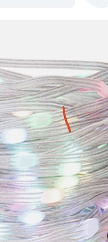

Отрезал один диод от адресной гирлянды ws2812b
Заказал 20 метров, отрезал лишний светодиод перестало полностью работать. Пытался запитатт ленту от gledopto и от esp8266. Использовалась прошивка wled

@ant0n22 тут без фоток, чего где отрезали/припояли, необойтись.
Понял тогда завтра. Сейчас могу только сказать что в таком же месте отрезал

Какая тут может быть помощь? Очевидно же, что если диод не пострадал и вы припаяли его строго туда, откуда отрезали - все должно работать. А раз не работает, то либо припаяли не туда/не так, либо перегрели при пайке.
И спрашивать на форуме тут не о чем, никто кроме вас самих тут не поможет.
Ничего не нужно. Если отрезать аккуратно и припаяться правильно, то ничего не нужно. Даже если прошивка строго рассчитана на “правильное” количество светодиодов, просто последнего не будет, а прошивка этого даже не заметит.
Надо смотреть что и как Вы отрезали. Там же, кроме светодиодов должны быть ещё и резисторы и конденсаторы. Всё ли там в порядке? А может … смотреть надо. По идее, если всё аккуратно сделать проблем быть не должно.
И резал я и, наоборот, - из одиночных 2812-диодов собирал свои “гирлянды” - никогда не было проблем.
Собственно потому и я “придрался” к Вашей опечатке – это я Вам сказал: “сделайте всё внимательно и аккуратно, без ошибок и будет работать”.
Как раз этого он не может.
Вот со средней линией там и нюанс - она направленная, т.е. с одной стороны вход, а с другой выход на следующий светодиод. И никак на этих гирляндах направление не обозначено
