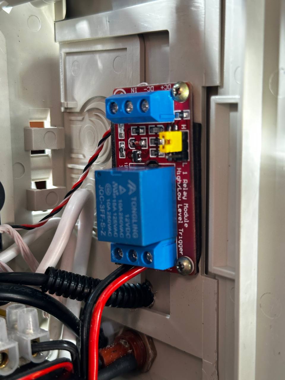

Отрубается, перезагружается Arduino
А на картинке - наоборот
Насос при всех этих действах подключен или нет?
он подключен, как раз таки управление через реле
На картинку в #13 посмотрите. А потом подумайте - а все остальное точно правильно нарисовано?
если вы про реле, я не нашел точной копии как у меня картинки
всё происходит тогда, как только выполняется метод pumpoff - то есть замыкается реле. но это всё происходит с периодичностью, иногда программа работает корректно
Вы на картинке перепутали контакты. Внимательнее нужно
да, просто иное расположение. загадка для меня почему это все происходит не закономерно а через раз
Отключите насос и перезагрузки пропадут.
Я прав?
Да, вы оказались правы, что сделать? кондёр повесить?
почитайте как демпфируются индуктивные нагрузки, т.е. насос в данном случае
Это как полумера, 1000+ мкф на питание ардуино (+5в и gnd) может и поможет но по хорошему надо разводить питание реле и ардуино, а по фешую использовать опторазвязку.
Когда вместо схемы приводится наскальный рисунок, то и не такое может привидеться :slight_smile:
Параллельно нагрузке (насосу) поставте снаббер (С=0,1 мкФ 630 В и R= 51Ом) , и всё будет хорошо.
Вроде заработало, спасибо всем за ваши ответы, в четверг предзащита → надеюсь все будет работать!
