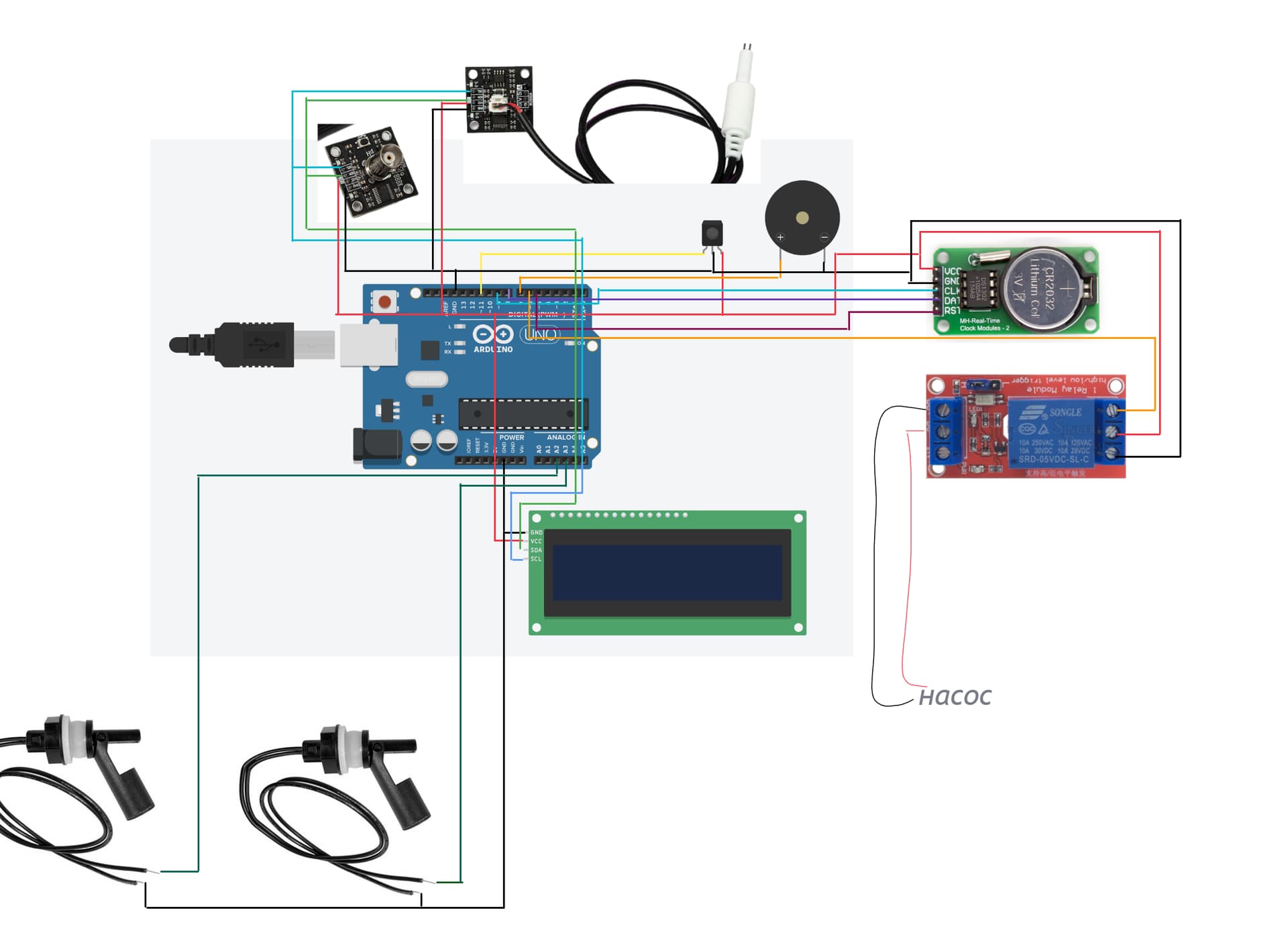

Добрый день! Столкнулся с такой проблемой, при работе ик пульта, тухнет LCD экран и будто Arduino перезагружается, либо перезапускает заново скетч. При чём это работает периодически, то устройство в порядке, то будто по питанию просадка, но уже перебрал всё, и выяснил что просадки по питанию нет, Arduino не потребляет более 120 mA

Библиотеки от iarduino имеют не самую лучшую репутацию по качеству кода. А у Вас их 4 штуки. Плюс ещё какая-то незнакомая библиотека TimerFreeTone.
У Вас тут несколько внешних устройств, к каждому по библиотеке. Я бы попробовал по одному из кода выкидывать и смотреть - меняется ситуация или нет.
Много устройств на шине I2C. Там всем хорошо? У каждого свой адрес?
А так, проблемы с питанием, конечно, просятся в подозреваемые.
у I2C адреса забиты верно, конфликта нет все три устройства работают. Когда нажимаю на ИК-пульт - где просто подаю на реле LOW → перезагружается Arduino. При чём периодически реле закрывается, экран не тухнет, а иногда происходит такая демагогия
TimerFreeTone нужен для пьезо, так как у меня ИК датчик, обычная библиотека Tone не работает с ик - скетч просто не грузится, поэтому пришлось взять его
и по питанию, все датчики и с lcd вместе потребляют до 100мА, а arduino дает за глаза. пробовал уже датчики от arduino отдельно - такая же история
И пока не будет полной схемы (от слова полной, с питанием и свей остальной лабудой), разговор будет исключительно “в пользу бедных”.
по моему тут даже дальше гадать не надо.
схему рисуйте, что коммутирует реле?
вы используете задержку 0.5 сек всегда в цикле, плюс 0.5 сек при получении любой ИК команды, плюс 3 сек при показе часов.
И так каждый раз.
В итоге, я думаю, с такими задержками программой просто невозможно будет пользоваться.
Хотя к перезагрузке это приводить не должно.
А вот это просто смешно…
я могу убрать задержку в цикле 0.5, и 0.5 после ик, 3 секунды банально нужно чтобы задержать 1 строчку на lcd, не меняет ситуации
ну-ну
убрал delay полностью в коде, отрубил библиотеку ir, такая же история, периодически тухнет lcd и перезапускается скетч будто или сама arduino
В setup сделайте вывод SETUP на экран и паузу … Если увидите больше чем один раз = ПЕРЕЗАГРУЖАЕТСЯ !
да перезагружается
А источник питания способен обеспечить ей эти 120мА?
подаю питание через внешний бп 12в 2A - вполне
А мне одному кажется что реле раком подключено ???
управление на вход реле IN - пин 6, dc+ dc- от arduino, com + com - на насос уже
