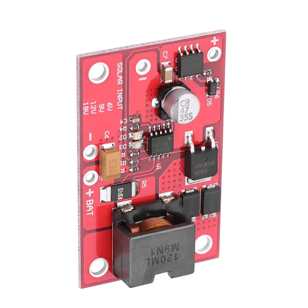

В этой ситуации вы не вполне правильно ставите задачу, т.к. зарядка питается от СП (солнечной панели), а она является источником тока, поэтому, чтобы эффективно работать с СП нужен специальный контроллер, который будет держать правильную рабочую точку.
что-то типа такого, но на поменьше ток, возможно и этот можно доработать.
