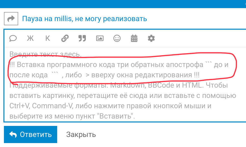

это чё такое?
подсказка - ёёё
спасибо, исправил
