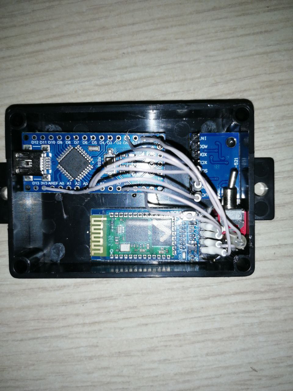

Здравствуйте, у меня в проекте появилась необходимость, что, если нужно загружать код в МК, то нужно постоянно отсоединять порты RX,TX, которые связанны с модулем bluetooth HC-05. Тогда я понял, что можно просто припаять тумблер, который бы прерывал связь TX у блютуза, а RX у МК, дабы можно было быстро загрузить код и потом передавать данные, однако появилась ошибка в том, что передача данных идет буквально 1-2сек и все прерывается, хотя светодиод у принимаемого МК мерцает, что говорит о приеме каких-то данных. Буду рад, если кто то напишет свои мысли почему так происходит, спасибо.
Общие сведения:
Арудино 1(изображен на фото): arduino nano; HC-05; MPU6050(аксигироскоп, делает измерения). арудино 1 обрабатывает данные с MPU6050 и передает на арудино 2;
Арудино 2: arduino nano; HC-05; просто получает данные и выводит их
Связь:
MPU–>NANO (VCC → 3V3 ; GND → GND; SCL → A5; SDA → A4)
HC-05–>NANO (+5V → +5V; GND → GND; RX->TX1; TX->Ключ->RX0)
Прикладываю фото схемы, она конечно особо ничего не говорит, но вдруг кому-то нужно будет.
Фото схемы ардуино 1:
Общий код арудино 1:

видимо надо рвать оба
коль для программирования МК все равно надо лезть внутрь, мой совет - купите программатор и забудьте про эти переключения.
+100 про программатор. Зачем тут прошивка через USB ?
HC-05 по воздуху шьет, если правильно выставить бодрейт и перезагружать контроллер кнопкой.
еще как вариант, если устроит понизить скорость в два раза, можно повесить HC на Software Serial.
