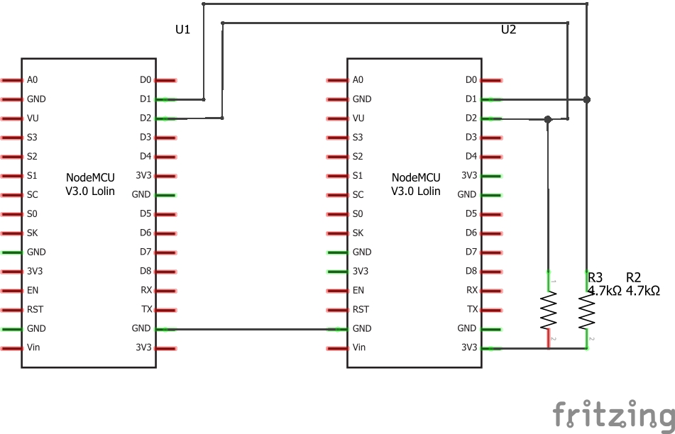

Доброго времени суток , уважаемы помогите пожалуйста.Задача принимать данные на плату мастер nodemcu с нескольких плат slave тоже nodemcu . Не могу не как найти пример рабочего скетча для передачи данный по I2c между двумя еспешками. С ардуинки на esp без проблем получается принимать данные? а вот с esp на esp ни в какую.
Вы код “примера” для передающей ЕСП заливаете от ардуины?
И вообще, не моего ума дело, конечно, но что за блажь, коммуницировать еспшки по iic?
Схема где? Резисторы 4к7 есть?
И от ардуины пробовал и пример из библиотеки wire.
Можно ли как то подкорректировать этот скетч что бы есп сделать слэйвом?

Да резисторы савил без изменений.

очень много обсуждаемая в сообществе тема. Вот тут утверждают. что помогло снижение скорости до 20.
ЗЫ: чтобы мне самому не собирать стенд, отпишись, на какой скорости заработало устойчиво. ОК? Будет полезно сообществу.
Разорись на нормальный контроллер и не порти себе кровь этим мазохизмом.
Спасибо помогло у меня самая стабильная получилось 38,5 кГц . 30 байт за запрос максимум что получилось передать. С повышением или понижением частоты байты теряются, но думаю это частота индивидуальна будет, от длины, емкости, сопротивления провода зависеть подбирать надо. Сейчас попробовал по HDMI проводу на 15 метров передается без проблем, но на частоте 45 кГц на коротких на такой частоте иногда байты теряются.
Вдруг кому пригодиться.
Частоту в библиотеке wire можно поменять с помощью команды: Wire.setClock(45000); где` 45000 это частота в Гц. И простой рабочий пример

Частоту менять нужно только на мастере.
