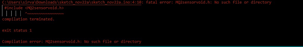

Приветствую. Столкнулся с проблемой в передаче данных с датчика газа MQ2 через arduino на rpi. Информации в инете найти не удалось. В коде есть ошибка(да и не уверен, что сам код верный), нужна некая библиотека “<MQ2sensorvoid.h>”, а найти ее не могу…

но выдает ошибку:

  1. Ошибку надо вставлять текстом, а не картинкой. Вы сами можете разглядеть, что там?
  2. Вы в курсе, что у Вас две различных одноименных переменных float Co?
  3. Не нужно 5 раз в секунду переинициализировать Serial.
Откуда код-то притырили? Там и библиотечку поищите.
код был взят от датчика давления. нужной библиотеки там не найти
Вопрос был - “откуда” ? С датчиком поставлялась дискета с кодом?
В ошибке написано, что компилятор не находит файла, указанного в коде. Значит эта библиотека таки должна быть там. Или по крайней мере ссылка на нее

#include <MQ2sensorvoid.h>
Понятно, что библиотеки, состоящей из набора слов “MQ2 sensor void” в природе нет. Поищите “MQ2.h”

И ещё - в строках 16, 18, 19, 33 и 36 Вы лихо поменяли mq2 на MQ2. Ничего не ёкнуло?
