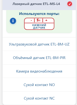

Подскажите, пожалуйста, для датчика движения ультразвукового HC-SR04 на подсветку лестницы перебили провод в стене. Можно ли как-то его запитать от батареек в подрозетнике и передать сигнал на контроллер подсветки лестницы ETL https://etl-home.ru/manualETL-VS-24ST-PRO.html. Думал через такое реле https://www.ozon.ru/product/umnoe-wifi-4-h-kanalnoe-rele-85-250v-1783603695/, но как сигнал от датчика преобразовать в понятный этому реле?

подключение стандартное, + Е Т -, если бы была перебита одна жила, то контроллер умеет работать с этим датчиком и по 3-м проводам. но перебиты все 8 жил витухи. Почему именно ультразвук (или лазер, но он дороже) потому, что он регулирует длину сработки до сантиметра, чтобы если идёшь мимо, то он не срабатывает, наступил на ступень - сработал. Контроллер так же умеет работать с сухим контактом: Т - выход от контроллера Е - вход, их нужно замкнуть, либо просто прислать на Е логическую единицу на примерно 200мСек. Т.Е. нужен датчик с батарейкой (или акб и зарядкой) и ответка которая подключится в + Е -. ТС в программировании совсем никак, ему нужно восстановить работу подсветки. На форуме не сижу, если нужна будет ещё информация - ТС знает как со мной связаться.

@BABOS Ультразвук работает по своему протоколу из даташита, но для беспроводной реализации это не обязательно, ТС укажет в настройках что у ного сухой контакт, а он работает как я описал выше. делов - то подключить к esp например датчик - который будет считывать показания и если длина менее 70см например, отправлять запрос на другую есп, которая будет дёргать порт Е. Мне ни код и ничего от вас не надо, просто ТСу отправить готовое решение, чтобы он дальше пользовался купленным устройством. Я тут только из соображений техподдержки, хотя перебитый провод и не наш косяк. У нас только проводные решения, посоветовал ему реле с “умным датчиком” от туйя, но он сканирует всё помещение, а значит любой проход мимо лестницы будет ему зажигать лестницу..
