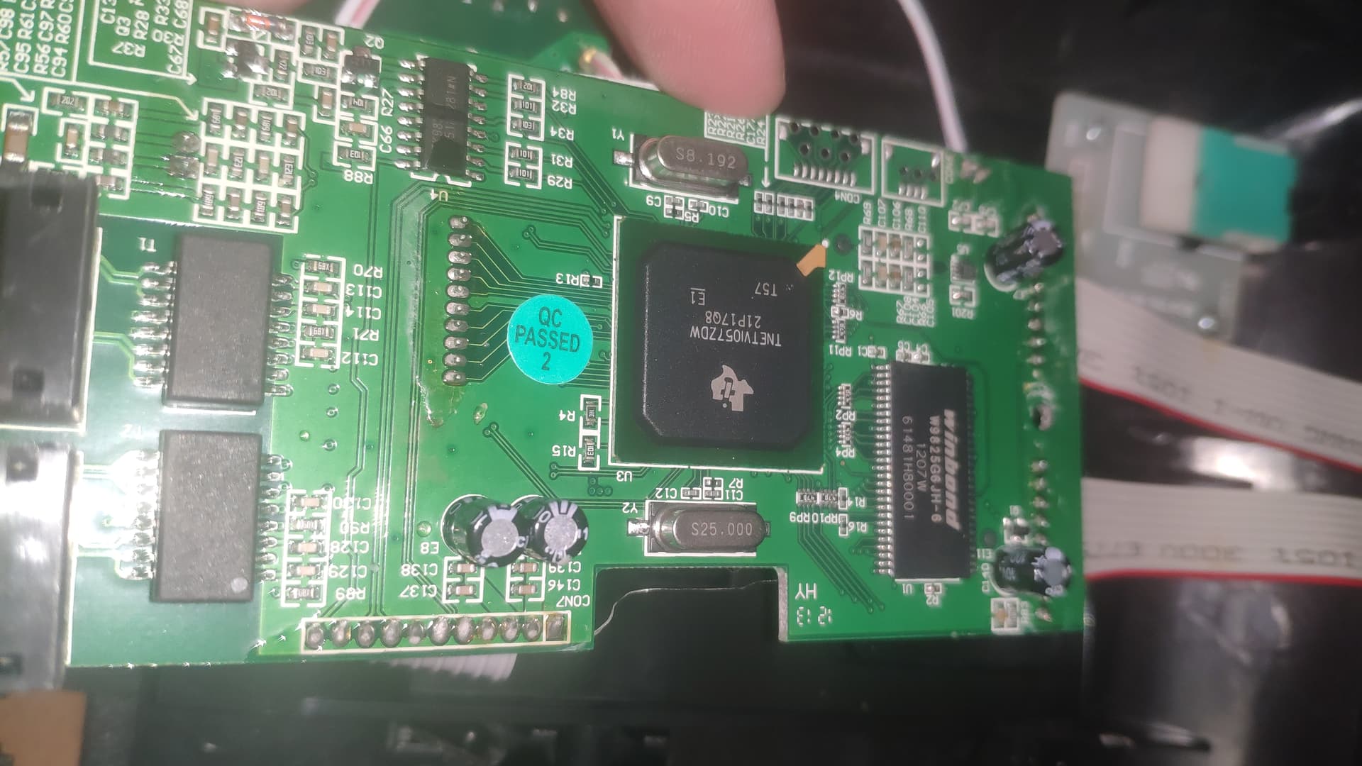

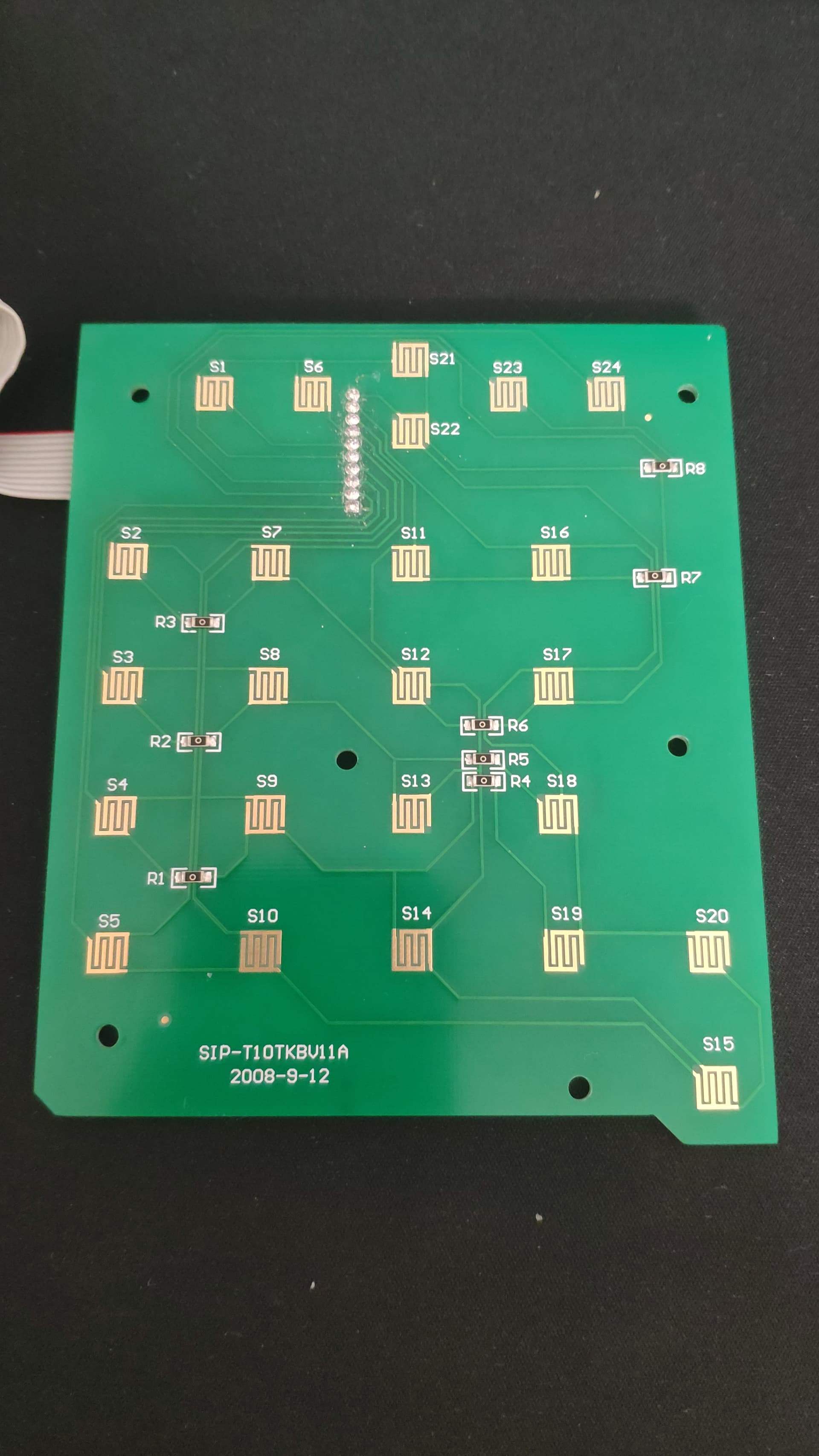

Нужна помощь в понимании как с помощью ардуино передать значения в сторонний контроллер вместо физической матричной клавиатуры.
В ардуино получаю значения и на основании них хочу отправить сигнал нажатия соотв. кнопки на клавиатуре. Я вызвонил какие сочетания пар отвечают за кнопки. но не понимаю как дальше действовать.
подскажите ± похожие решения что бы подсмотреть аналогии. Заранее спасибо

А дальше нужно разобраться, каков принцип работы этой клавиатуры. Судя по тому, что кнопок 25, а проводов 10, то это матрица либо 6х4, либо 5х5 (мне лень реверсить разводку, это уж вы сами).
Как вариант, можно предположить, что работает это так: допустим это матрица 6х4 - 6 групп по 4 кнопки (а может 4х6 или 5х5 - разбирайтесь), контроллер в цикле выставляет по очереди на каждую из 6-ти “адресных” линий сигнал (0 или 1 - тоже надо выяснить) и “ловит” его на 4-х линиях “данных”. Если какая-то из 4-х кнопок группы будет в этот момент нажата, по на соответствующей линии “данных” этот сигнал появится. Так определяется нажатая кнопка.
В ардуине соответственно понадобиться тоже 10 пинов (также допустим 6+4), и если надо “нажать” кнопку, то на нужном “адресном” пине надо ловить сигнал от контроллера и в этот момент подавать на нужный пин “данных” импульс. Импульс должен быть чуть короче импульса “адреса”, чтобы не зазеваться и успеть его снять, пока не переключится “адрес”. Если в контроллере есть антидребезг, то возможно импульс придется подать несколько раз.

это важно понять матрица 6х4 или 5х5?
в реверсить разводку как то может помочь то что Я вызвонил пары на шлейфе которые соответствуют кнопкам?
мне нужно только 9ть кнопок из всех. остальные нужно оставить так же физ. кнопками но на новой плате, но это уже другая история.

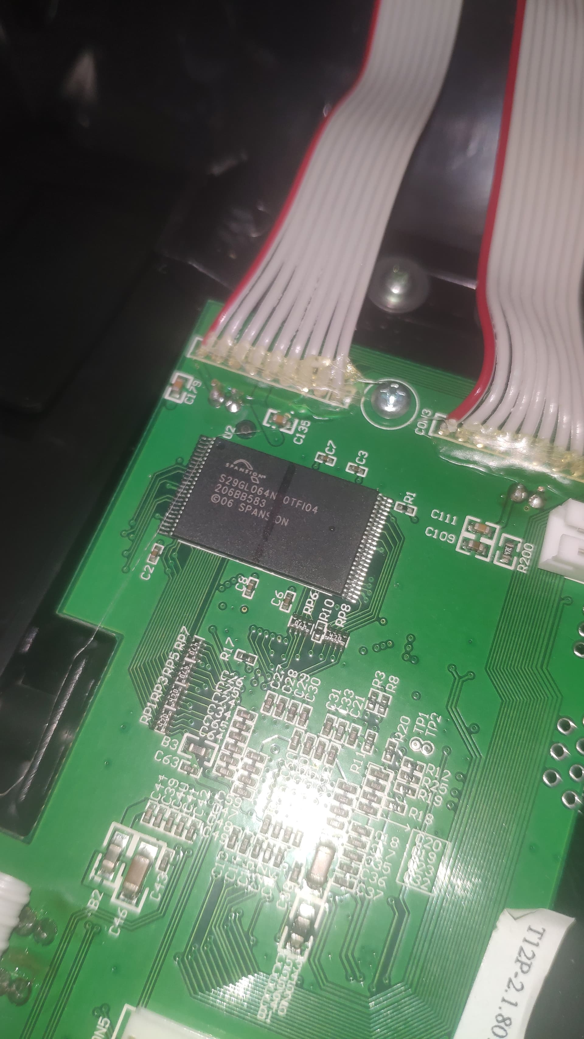

что вы называете задачей? ) Основную суть Я описал. Из фото платы очевидно же что это сип-телефон. мне нужно набрать на нем кнопки не физ. клавиатурой, а ардуиной. Уж не знаю куда детальнее )))
микросхемы на плате такие. поищу к ним инфо, но думаю обречено
