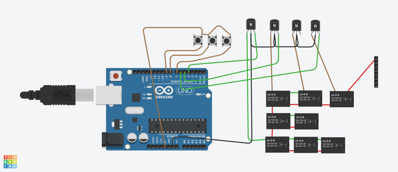

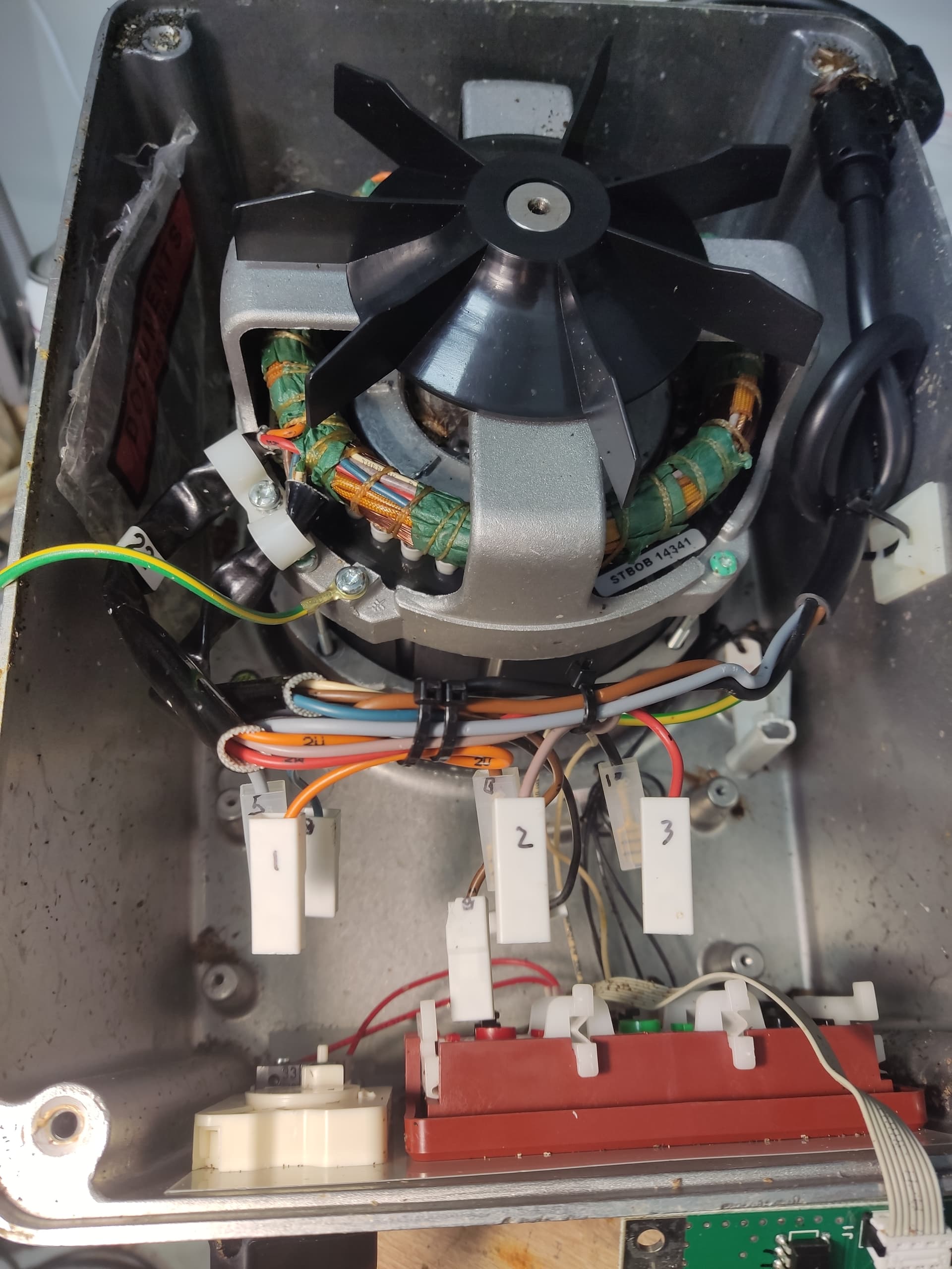

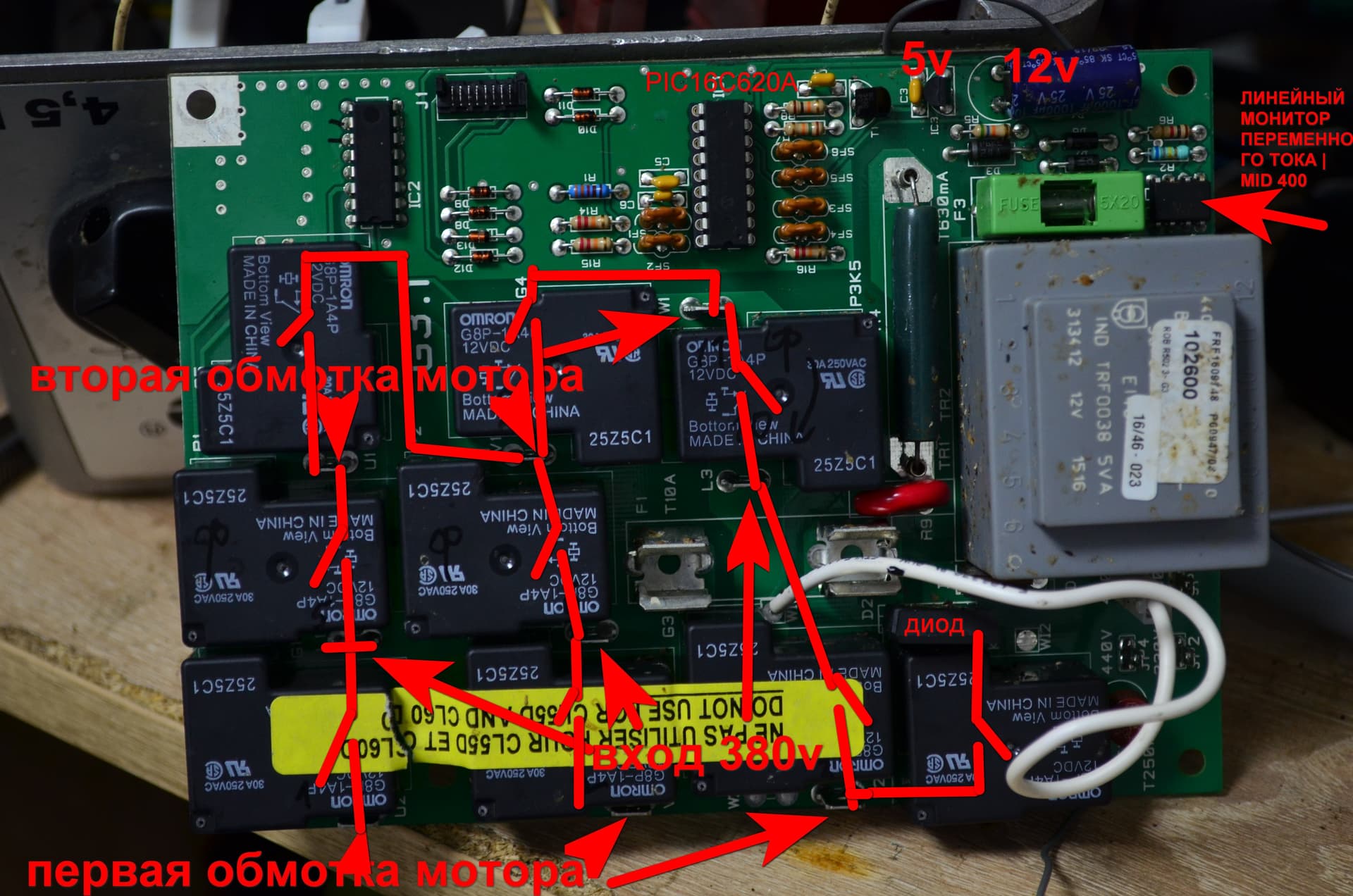

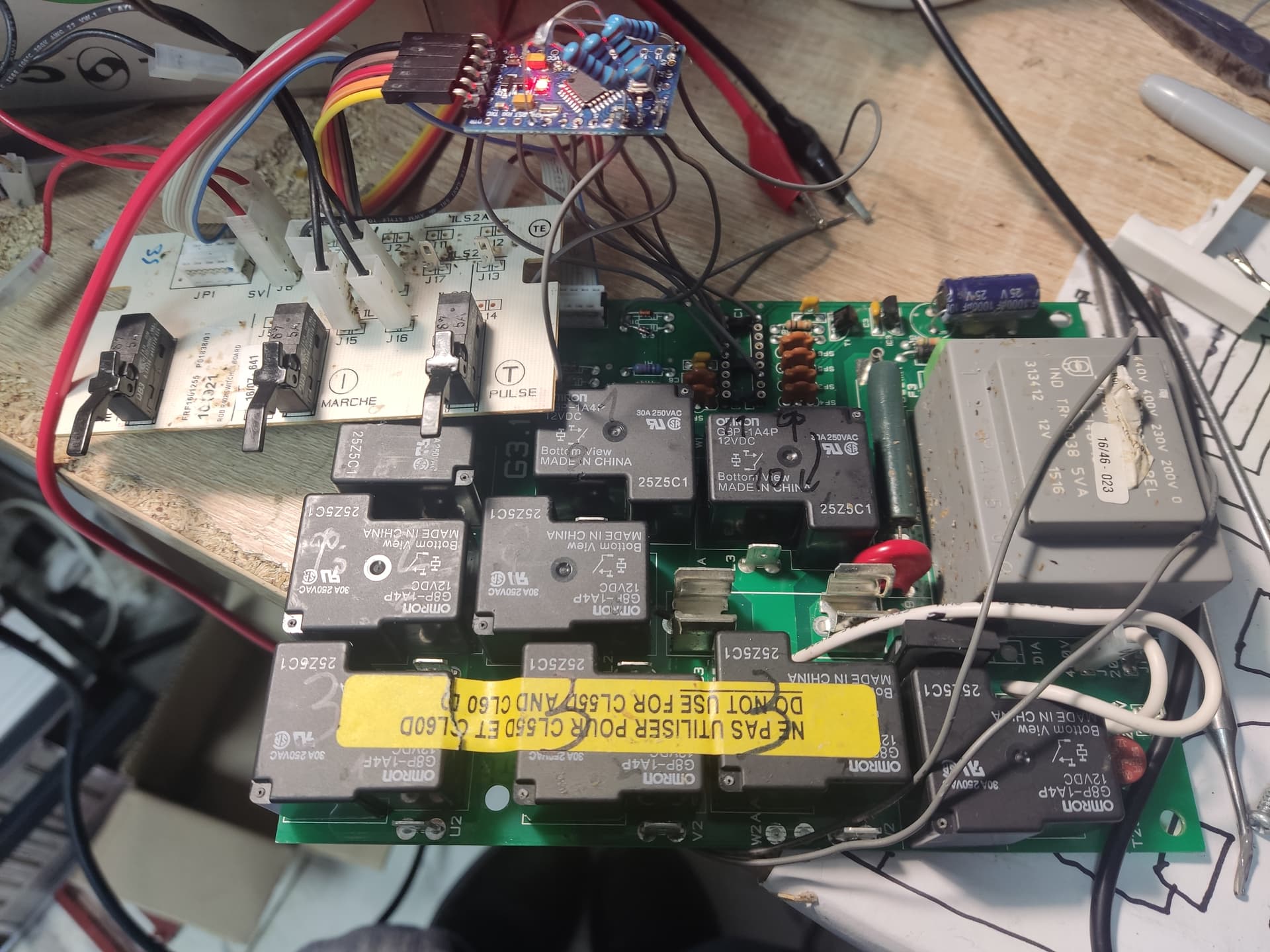

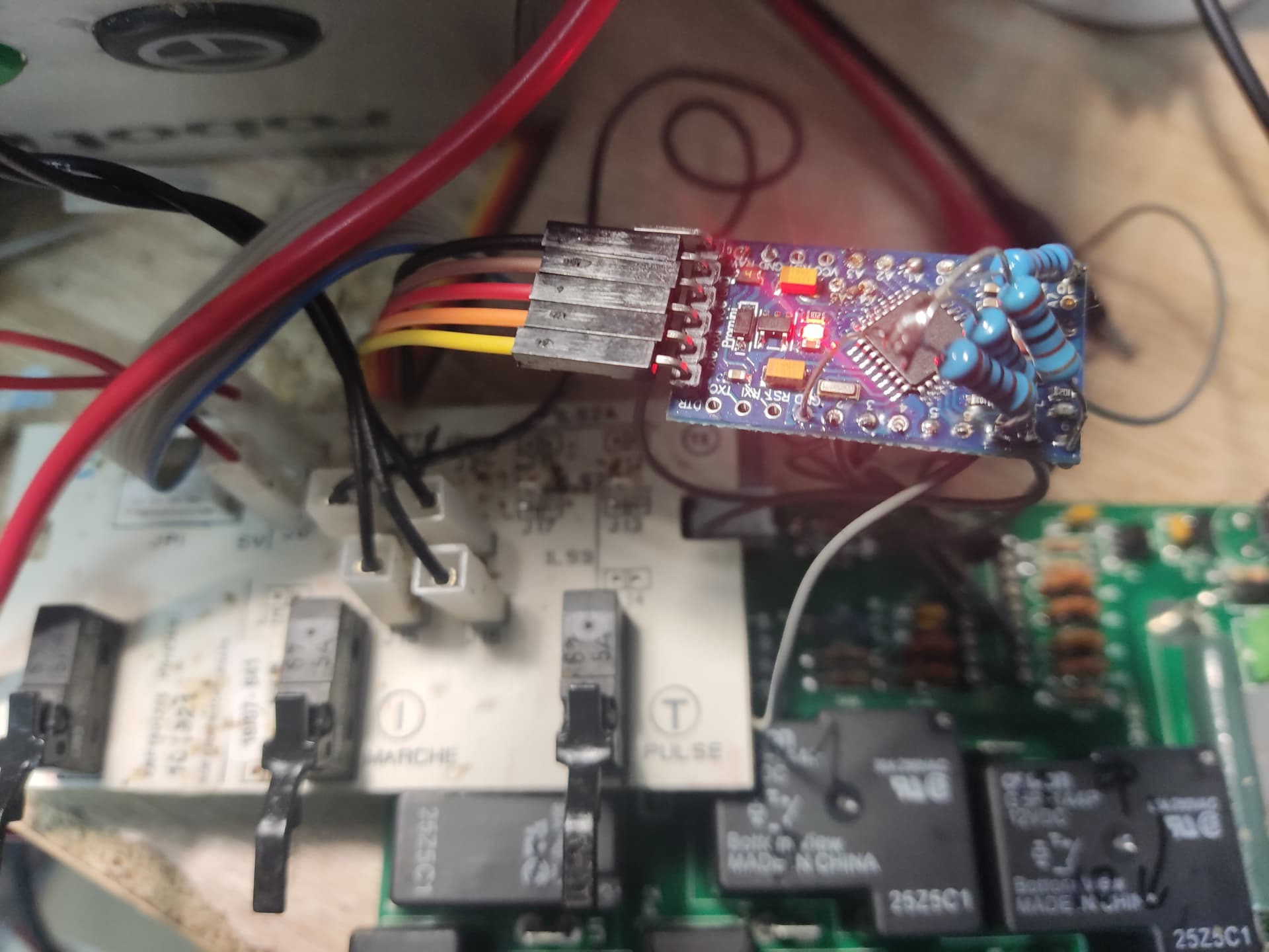

Здравствуйте вот вчем проблемка, есть кухонный комбаин, в нем вышла из строя микроконтроллер, прошивки не достать, начал все делать на arduino там все го 3 кнопки управления, стоп, старт и импульсный режим при нажатии этой кнопки включается апарат опуслил кнопку он останавливается, вот не могу понять как добавить в скетч эту кнопку! я добавляю и перестают работать другие две, помогите пожалуйста разобраться и как реализовать переключение мощьности программно

Вот это мешает работать кнопке включения. Нужно игнорировать весь этот блок если вы включили комбайн первой кнопкой

там с реле сложно будет, чтоб запустить двигатель нужно 3 группы реле запустить на одну обмотку, а вот чтоб треугольник и звезда там 2 спаренных реле и одна обшая, тоесть 2 реле включается с общим реле таких двойных пар два, плюсь на плате уже есть защита от пропадания фазы, простите что долго не отвечал, были свои проблемы семейные, скетч гдето ошибка но идея хорошая я сам толком ооочень плохо в этом понимаю к сожелению, в скетче он сам все челкает при нажатии кнопки пульс дребезг на реле с большой частотой, старт стоп не работает
сижу вновь думаю
управление идет через микросхему uln2003a
Если вы про мой скетч, то проверьте, как у вас подключены кнопки. Должны быть так же, как на гифке из Протеуса, что я выложил. Пины назначить соответственно…
P.S. Надеюсь догадаетесь, что отладку логики работы управления силовыми реле надо производить без двигателя, иначе в лучшем случае выбъет автомат…Можно нагрузить лампами накаливания вместо обмоток
