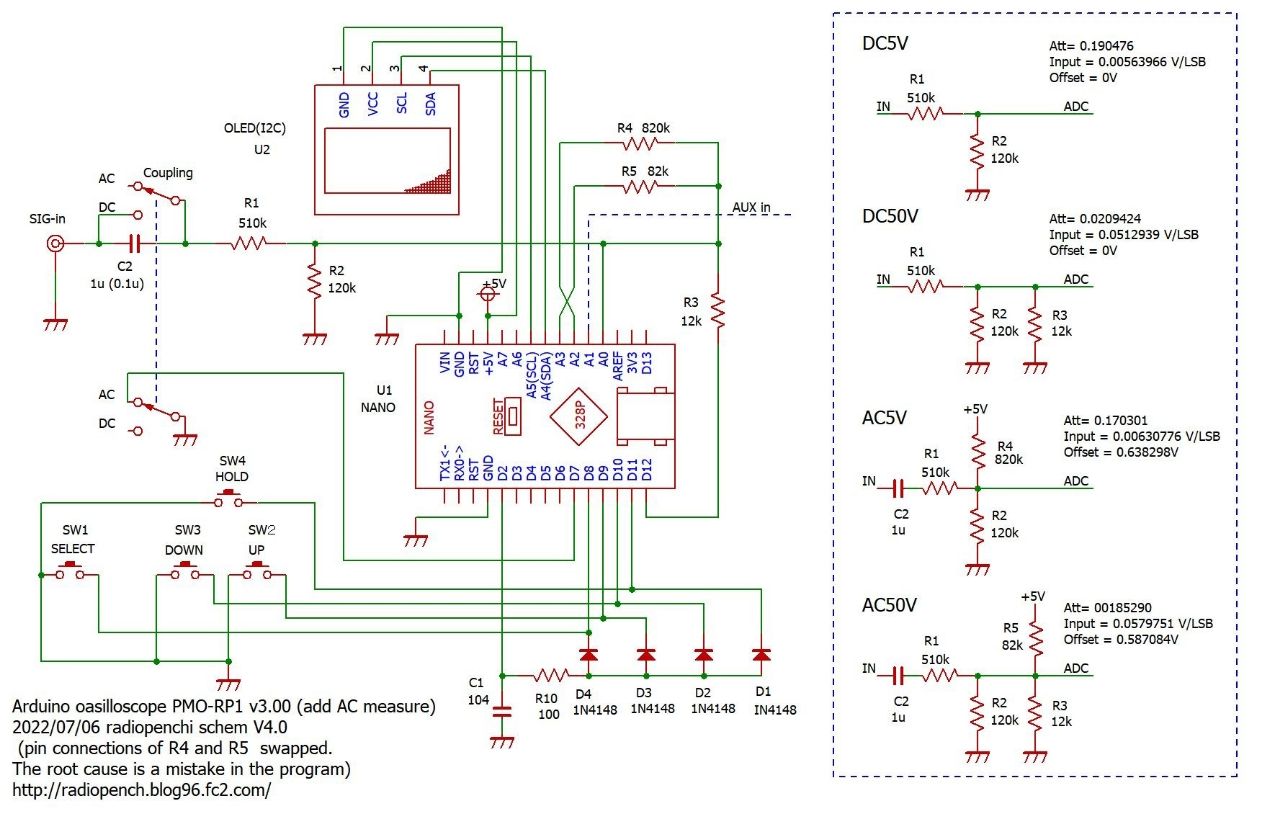

Есть скетч для осциллографа на Arduino Nano. Суть в том что в скетче как я понял есть тонкая настройка регистров и соответственно он не подходит для Arduino Nano Every. Может поможет кто поправить код чтоб работал на ней. Схему тоже прикреплю. Заранее спасибо ![]()

digitalWrite(13, LOW); // stop LED flash
delay(150); // wait next measure
void dmm50V() { // 電圧計 5V モード digital voltmeter 5V range
float volt, vPP;
analogReference(INTERNAL);
while (1) { // 無限ループで、forever,
digitalWrite(13, HIGH); // flash LED
oled.clearDisplay(); // erase screen (0.4ms)
oled.setTextColor(WHITE); // write in white character
oled.setCursor(0, 0); //
oled.setTextSize(1); // by standerd size character
if (digitalRead(7) == HIGH) { // DC モードだったら if awitch is DC mode
hiZ(R_820k); // 測定条件設定 set measure condition
hiZ(R_82k);
pullGND(R_12k); //
volt = analogRead(0) * lsb50V; // DC電圧測定 measure voltage
oled.println(F("DC DVM 50V range")); //
oled.setCursor(20, 22); //
oled.setTextSize(2); // double size character
dtostrf(volt, 4, 1, chrBuff); // display voltage xx.xV
oled.print(chrBuff);
oled.print(F("V"));
} else { // AC モード AC mode
pull5V(R_82k); // pull up
pullGND(R_12k); // att 10x
ADCSRA = ADCSRA & 0xf8; // clear bottom 3bit
ADCSRA = ADCSRA | 0x07; // dividing ratio = 128 (default of Arduino)
for (int i = 0; i < REC_LENG; i++) { // 5msレンジでバッファに波形を記録 recoord to buffer at 5ms range settings
waveBuff[i] = analogRead(0); // read and save approx 112μs
delayMicroseconds(87); // timing adjustmet tuned
dataAnalize(); // 波形を解析 analize data
volt = dataRms * lsb50Vac; // 実効値を計算 get RMS value
vPP = (dataMax - dataMin) * lsb50Vac; // P-P値を計算 get Peak to peak voltage
oled.println(F("AC DVM 50V range"));
dtostrf(volt, 4, 1, chrBuff); // foromat xx.x
oled.setCursor(20, 16); //
oled.print(chrBuff); // 実効値を表示 display rms voltage
oled.println(F("Vrms"));
dtostrf(vPP, 4, 1, chrBuff); // format xx.x
oled.setCursor(20, 38); //
oled.print(chrBuff); // P-P電圧を表示
oled.println(F("Vpp"));
oled.display(); // 実際に表示 actual display here
void uuPinOutputLow(unsigned int d, unsigned int a) { // 指定ピンをLOW出力に設定 output LOW at specfied pin
// PORTx =0, DDRx=1
// example uuPinOutputLow(0b00000001111000, 0b000000); D3-6 output Low
unsigned int x;
x = d & 0x00FF; PORTD &= ~x; DDRD |= x;
x = d >> 8; PORTB &= ~x; DDRB |= x;
x = a & 0x003F; PORTC &= ~x; DDRC |= x;
void pin2IRQ() { // 操作スイッチを割り込みで読む Pin2(int.0) interrupr handler
// Pin8,9,10,11 buttons are bundled with diodes and connected to Pin2.
// So, if any button is pressed, this routine will start.
int x; // Port information holding variable
x = PINB; // copy port B status
if ( (x & 0x07) != 0x07) { // if bottom 3bit is not all Hi(any wer pressed)
saveTimer = 5000; // set EEPROM save timer to 5 secnd
switchPushed = true; // switch pushed falag ON
if ((x & 0x01) == 0) { // if select button(Pin8) pushed,
scopeP++; // forward scope position
if (scopeP > 2) { // if upper limit
scopeP = 0; // move to start position
if ((x & 0x04) == 0) { // if UP button(Pin9) pusshed, and
if (scopeP == 0) { // scoped vertical range
vRange++; // V-range up !
if (vRange > 9) { // if upper limit
vRange = 9; // stay as is
if (scopeP == 1) { // if scoped hrizontal range
hRange++; // H-range up !
if (hRange > 11) { // if upper limit
hRange = 11; // stay as is
if (scopeP == 2) { // if scoped trigger porality
trigD = 0; // set trigger porality to +
if ((x & 0x02) == 0) { // if DOWN button(Pin10) pusshed, and
vRange--; // V-range DOWN
if (vRange < 2) { // if bottom (レンジ番号0,1は欠番 以前はAuto5V Auto50V)
vRange = 2; // stay as is
hRange--; // H-range DOWN
if (hRange < 0) { // if bottom
hRange = 0; // satay as is
trigD = 1; // set trigger porality to -
if ((x & 0x08) == 0) { // if HOLD button(pin11) pushed
hold = ! hold; // revers the flag
