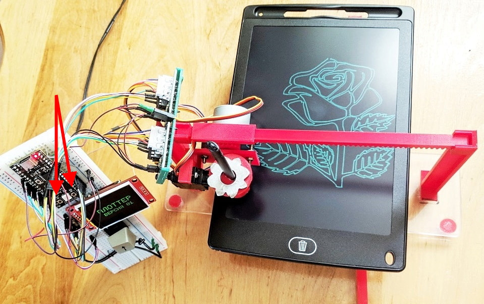

Не, я так глубоко не копаю, давно бы уже работал на ней, если бы не кнопка для входа в режим заливки скетча.

Я и станок-рисовалку в окончательном варианте на неё перевёл, чтоб все картинки на ней хранить, а не на карте.

А что потыкать, я писал когда то - мне не понравился подход вай-фай+ esp32, плата сильно грелась. Связать через блютуз с ПК это да.
Можно спросить - что за кнопка для входа в режим заливки скетча?

Филховер на IDE 2…? Ибо GxEPD2 на 1.8.19 отказалась работать.
В той версии платы вроде даже две сразу жал.
Нет. У меня точно не 2… И я не использую GxEPD2. Этот чёрный экран очень хорошо работает от ПО с синей платой, как у Петровича. Они очень своеобразно его оформили в виде кучки файлов, которые надо вставлять в папку каждого проекта, но мне почему то неожиданно понравилось.
И в новой версии ИДЕ , и в 1.8.19 только первый раз нажимаю на новой плате. Потом как обычная ардуина грузит. и RP2040 , и RP2350 без и с WiFi. На разных компах .
Возможно, не знаю, у меня так…и в мониторе порта этих плат у меня никогда нет…и соединение по ком порту тоже вроде отсутствует. На календаре с одной кнопкой стоит.
…вставляю шнур в плату, жму кнопку, вставляю в ПК и отпускаю кнопку, загружаю скетч. Немного времени для зарядки аккума на модуле часов…аккум схемы уже больше года без зарядки, а он б\у от телефона.
