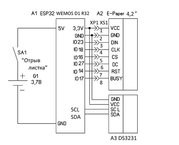

Переход с УНО на ESP32

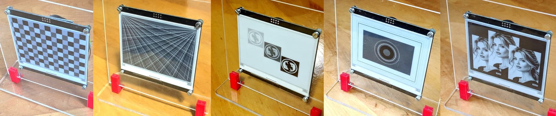

Приветствую! Ваша функция epd.Buf_4GrayDisplay() чем от epd.Set_4GrayDisplay() отличается, можете код показать?
Я такой же экран приобрел (4.2" от WeAct), и у меня работают черно-белые примеры на библиотеке GxEPD2, но пример от WaveShare с оттенками серого в оригинальной версии не заработаел. Хотел ваш пример попробовать, но вот функции не хватает :slight_smile:
Это из первого скетча должно выводиться на экран.
Спасибо.
К сожалению не работает, так же, как и оригинальный пример от WaveShare.
Экран не обновляется, вообще никак не реагирует на программу, то есть, видимо, даже init не проходит.
Плата у меня Waveshare ESP32 S3 Nano, пины я пере-определил перед setup()
#define RST_PIN 3
#define DC_PIN 2
#define CS_PIN 10
#define BUSY_PIN 4
MOSI и SCK у меня, как и в Ардуине на D11 и D13.
Если беру пример от WeAct, который использует библиотеку GxEPD2 - всё работает. То есть проблема не в плате esp32, не в подключении дисплея, и не в самом дисплее.

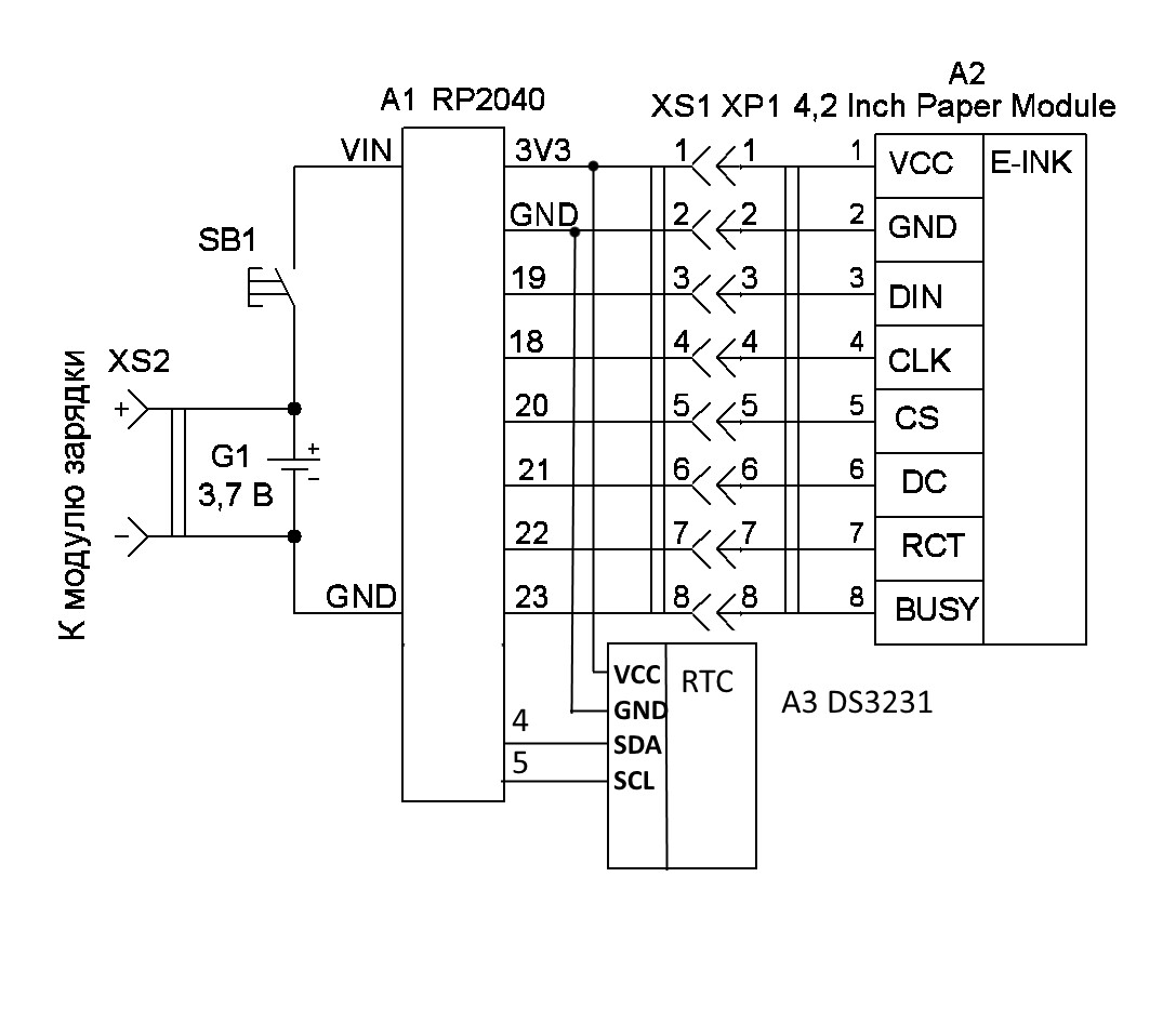

А я переопределял под rp2040 в файле:
 *  @filename   :   epdif.h
 *  @brief      :   Header file of epdif.cpp providing EPD interface functions
 *                  Users have to implement all the functions in epdif.cpp
 *  @author     :   Yehui from Waveshare
 *  Copyright (C) Waveshare     August 10 2017
 * Permission is hereby granted, free of charge, to any person obtaining a copy
 * of this software and associated documnetation files (the "Software"), to deal
 * in the Software without restriction, including without limitation the rights
 * to use, copy, modify, merge, publish, distribute, sublicense, and/or sell
 * copies of the Software, and to permit persons to  whom the Software is
 * furished to do so, subject to the following conditions:
 * The above copyright notice and this permission notice shall be included in
 * all copies or substantial portions of the Software.
 * THE SOFTWARE IS PROVIDED "AS IS", WITHOUT WARRANTY OF ANY KIND, EXPRESS OR
 * IMPLIED, INCLUDING BUT NOT LIMITED TO THE WARRANTIES OF MERCHANTABILITY,
 * FITNESS OR A PARTICULAR PURPOSE AND NONINFRINGEMENT. IN NO EVENT SHALL THE
 * AUTHORS OR COPYRIGHT HOLDERS BE LIABLE FOR ANY CLAIM, DAMAGES OR OTHER
 * LIABILITY WHETHER IN AN ACTION OF CONTRACT, TORT OR OTHERWISE, ARISING FROM,
 * OUT OF OR IN CONNECTION WITH THE SOFTWARE OR THE USE OR OTHER DEALINGS IN
 * THE SOFTWARE.
#ifndef EPDIF_H
#define EPDIF_H
#include <Arduino.h>
// Pin definition
#define RST_PIN         22
#define DC_PIN          21
#define CS_PIN          20
#define BUSY_PIN        23
class EpdIf {
public:
    EpdIf(void);
    ~EpdIf(void);
    static int  IfInit(void);
    static void DigitalWrite(int pin, int value);
    static int  DigitalRead(int pin);
    static void DelayMs(unsigned int delaytime);
    static void SpiTransfer(unsigned char data);
#endif
Блин, я протормозил. Я видел ваши define, но не обратил внимания, что они прямо там же и используются. Конечно, моё пере-определение не работало. Исправил, спасибо, теперь всё показывает как надо :+1:

Попробуйте вот этот вариант. Он для ESP32 в форм-факторе УНО.
Работает без проблем. Но у меня и ваш epd4in2_V2_RP2040_ottenki_serogo_1 работал, когда я пины правильно переопределил.

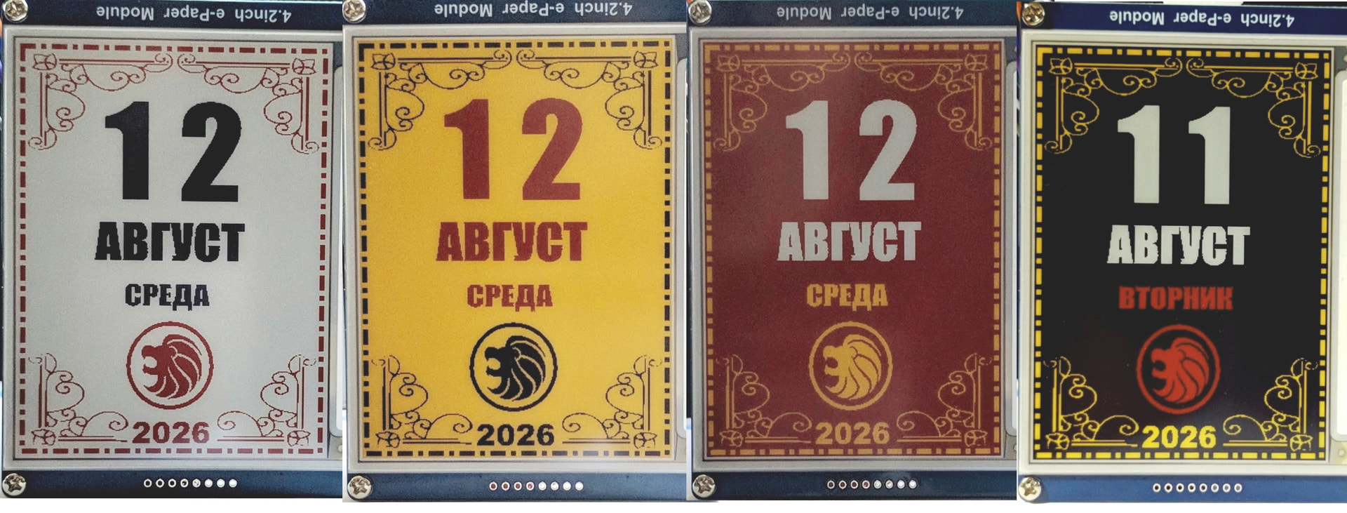

Если кому-то интересно, у меня получилось использовать сглаженный фонт (antialiased) на этом 4-тоновом экране - GitHub - miklav/GxEPD2_4G_ext: An example which adds Anti-Aliased Font use to GxEPD2_4G library

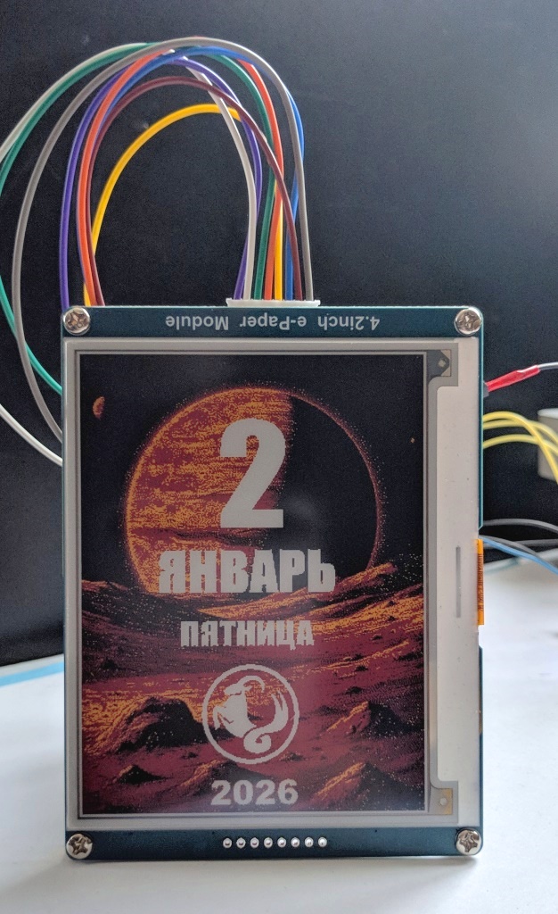

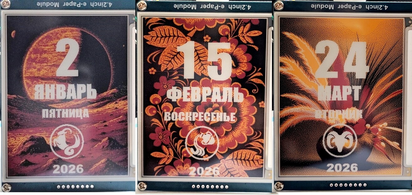

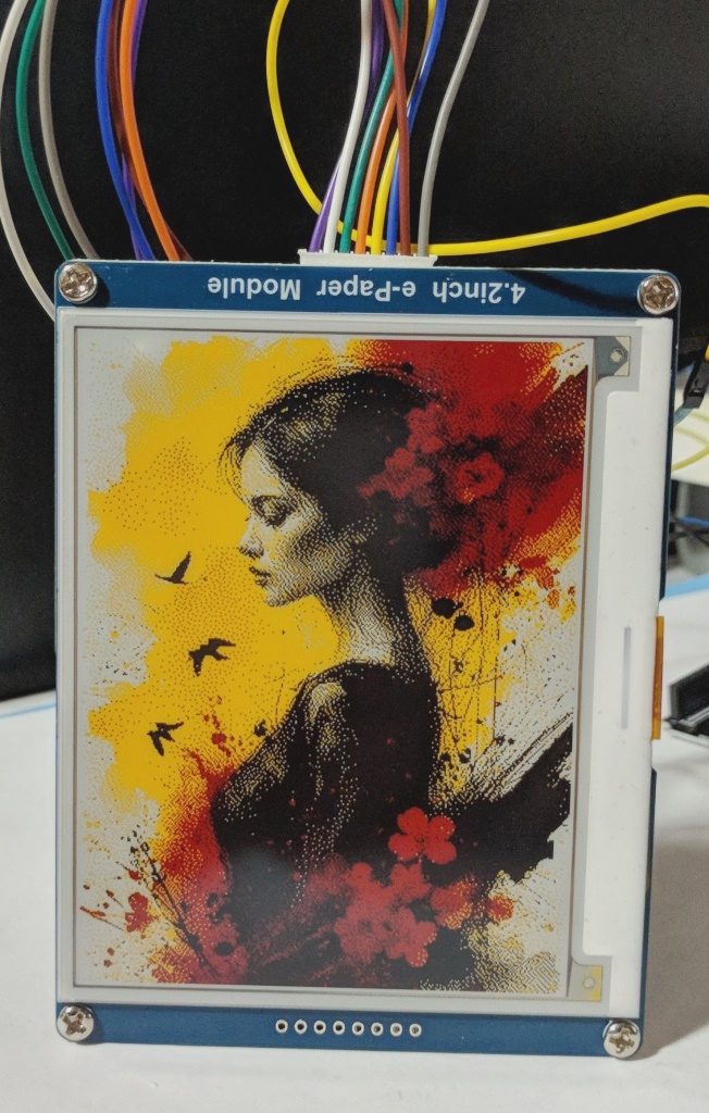

Подарили 4-х цветный e-paper, попробую модернизировать календарь. ПО от производителя тоже, что то не корректно с цветами работает, пришлось редактировать файлы.
Темы дней на ум не приходят, кроме трёх.
Ещё можно в зависимости от времени суток при перелистывании тему задавать.

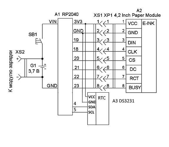

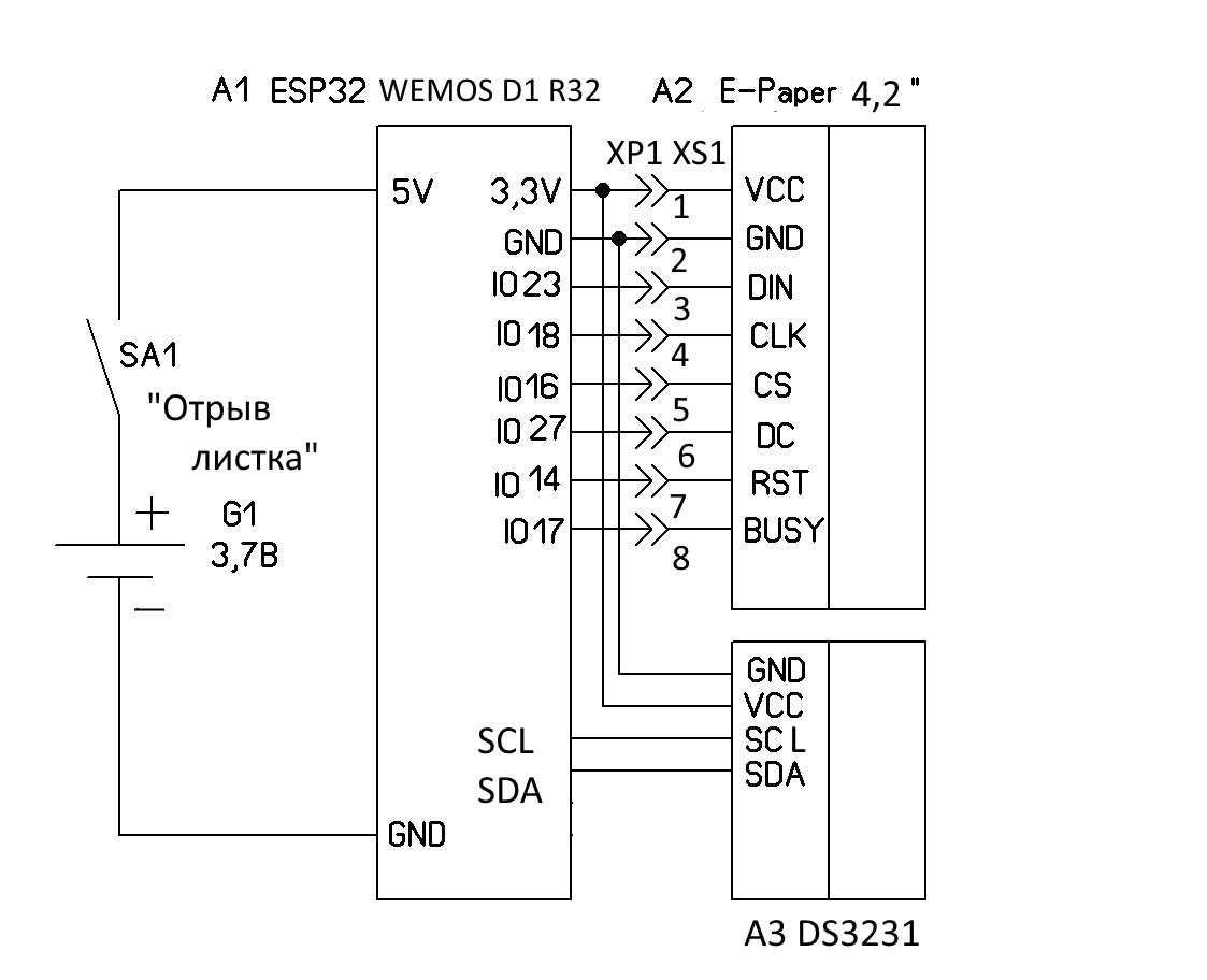

@lilik Вы вот обсуждали переход на ESP32, картинки с дисплеем красивые выкладывали, библиотеки правили, а тут раз, и календарь на RP2040 оказался!? Прямо как есть проект работающий на ESP без правок закидывается в RP и тоже работает?
Да, только номера пинов поменял на другие.
