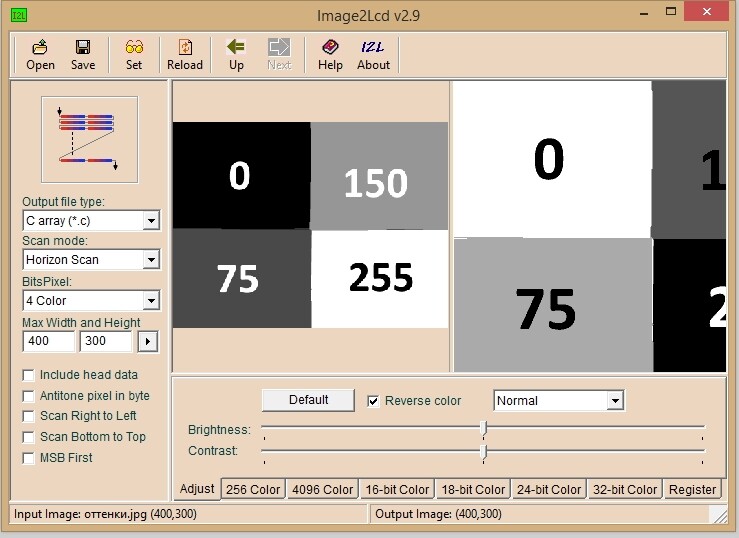

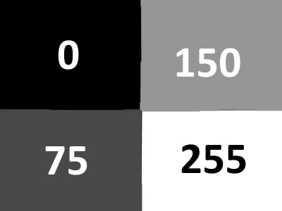

Смотрел, что не так с Варварой и понял. Перепутаны местами оттенки серого.
Вот исходник:
Вот настройки в конвертере (инверсия цвета нужна иначе чёрное с белым поменяются):

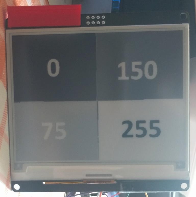

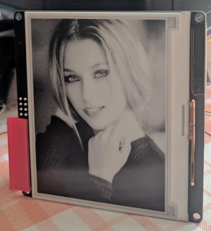

И вот итог на экране - серые тона поменяны:
Что делать и кто виноват?
…Интуитивно кажется -надо инвертировать каждый бит в байте, но как это сделать?
Побитовое НЕ инвертирует состояние каждого бита исходной переменной.
~11001010 => 00110101
x = ~x;

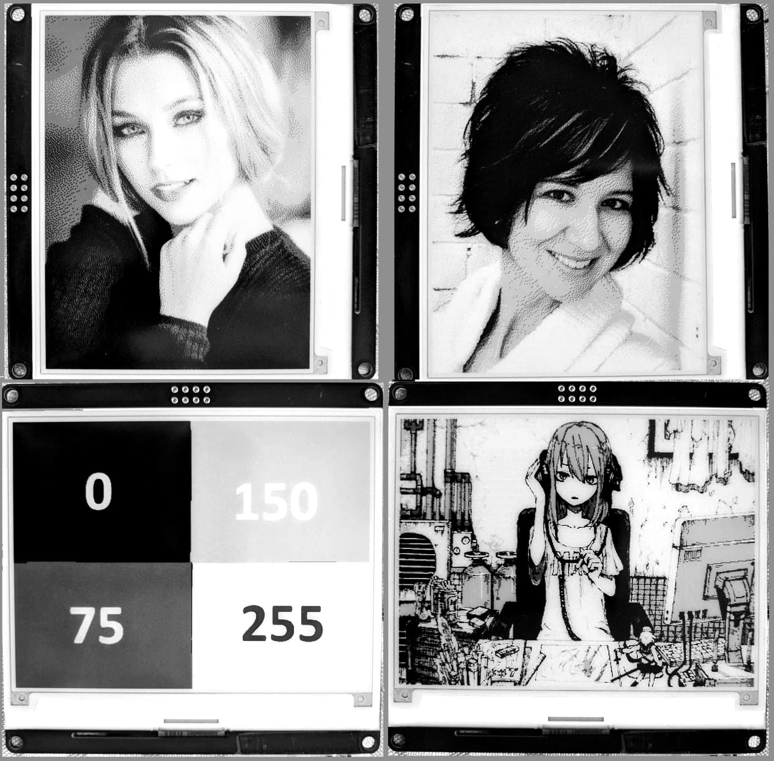

Спасибо. Методом тыка, в том числе и с помощью этого значка редактировал функцию авторов ПО. Не знаю ошибка это у них или ошибка у производителей экрана. Но после этого фотки стали нормальными:
Что ещё :slight_smile: Оттенки серого в конвертере и оттенки на экране это разные оттенки, удалось лишь сопоставить друг другу “более серый”, “менее серый”…
Из обидного: Производители не дают возможности задавать цвет из 4 как аргумент в функциях, оставляя лишь два.
Всё таки недоделки они знатные. Сделали функцию для вывода картинки в оттенках серого в любое место экрана и любого размера (меньше экрана), НО! с забеливанием всего остального экрана. То есть сделать календарь как сменяемый набор мелких 4 цветных картинок не получится :slight_smile:
//Функция редактирована под верное отображение оттенков серого!!!

//ЗАМЕНА!!!
/****Color display description****
      white  gray1  gray2  black
0x10|  01     00     01     00
0x13|  01     01     00     00

					temp1 = ~pgm_read_byte(&Image[z*2+j]);//ЗАМЕНА!!!

							temp3 |= 0x00;  //gray1//ЗАМЕНА!!!
						else //0x40
							temp3 |= 0x01; //gray2//ЗАМЕНА!!!
						else    //0x40

							temp3 |= 0x01;  //gray1//ЗАМЕНА!!!
						else //0x40
							temp3 |= 0x00; //gray2//ЗАМЕНА!!!
						else    //0x40

на первом экране имеем фото в Высоком Ключе, зачёт)))
Конечно, там фотка из интернета, явно фотограф делал. А другая ИИ генератор по исходной фотке.

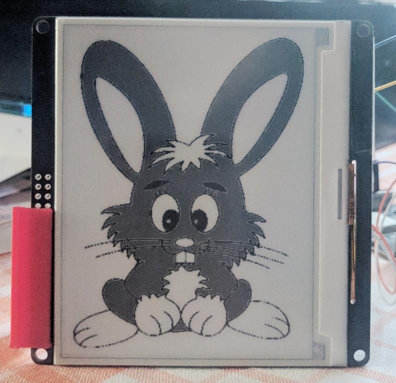

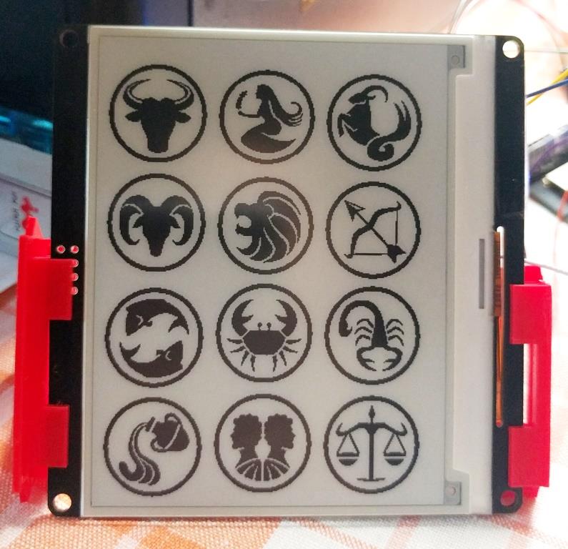

#include <SPI.h>
#include "epd4in2_V2.h"
#include "imagedata.h"
const struct {
    const unsigned char *bitmap;
 arhiv_znaki[12]={znak_1,znak_2,znak_3,znak_4,znak_5,znak_6,znak_7,znak_8,znak_9,znak_10,znak_11,znak_12};//размер значка 96Х96 пикселей
   Epd epd;
  epd.Init();
  epd.Clear();
for(int i=0;i<12;i++){
epd.Display_Partial_Not_refresh(arhiv_znaki[i].bitmap, 0+(i%4)*96, 0+(i/4)*96, 96+(i%4)*96, 96+(i/4)*96);
if(i==11){epd.Display_Partial(arhiv_znaki[i].bitmap,0+(i%4)*96, 0+(i/4)*96, 96+(i%4)*96, 96+(i/4)*96);}
epd.Sleep();

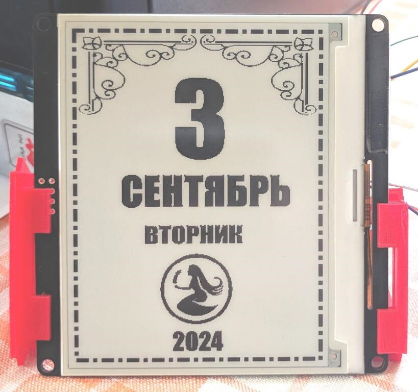

Смысл дошёл таки :slight_smile: Особенно : Display_Partial_Not_refresh - отображать частичку, но не обновлять
Сделал графику и вывод её на экран. Могу ссылку на файлы выложить, у кого есть подобный экран - для проверки. Осталось ds3231 как то подключить и запрограммировать, раньше только к уно подключал.

int CH=3;int M=9;int N=2;int Z=8;//числа данных календаря - число, месяц, день недели, текущий знак гороскопа
   Epd epd;
  epd.Init();
  epd.Clear();
//отрисовка листка календаря
epd.Display_Partial_Not_refresh(fon_, 0, 0, 400, 300);
if(CH>9){epd.Display_Partial_Not_refresh(arhiv_chis[CH/10].bitmap, 220, 80, 220+144, 80+72);epd.Display_Partial_Not_refresh(arhiv_chis[CH%10].bitmap, 220, 80+72, 220+144, 80+72+72);}
else{epd.Display_Partial_Not_refresh(arhiv_chis[CH].bitmap, 220, 116, 220+144, 116+72);}
epd.Display_Partial_Not_refresh(arhiv_mes[M-1].bitmap, 180, 26, 180+56, 26+248);
epd.Display_Partial_Not_refresh(arhiv_ned[N-1].bitmap, 140, 40, 140+32, 40+200);
epd.Display_Partial(arhiv_znaki[Z-1].bitmap,40, 100, 96+40, 96+100);
epd.Sleep();
