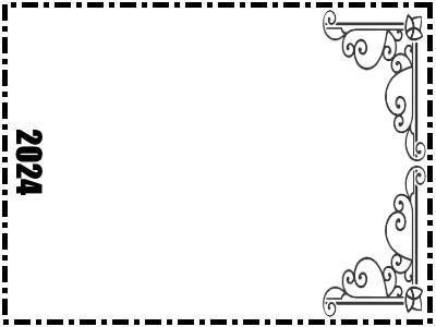

Заработал календарь, не знаю, вроде знаки зодиака верно определяются:
#include <SPI.h>
#include "epd4in2_V2.h"
#include "imagedata.h"
#include <DS3231.h>
#include <Wire.h>
DS3231 myRTC;
bool century = false;
const struct {
    const unsigned char *bitmap;
 arhiv_znaki[12]={znak_1,znak_2,znak_3,znak_4,znak_5,znak_6,znak_7,znak_8,znak_9,znak_10,znak_11,znak_12};//размер значка 96Х96 пикселей
 const struct {
 arhiv_mes[12]={mes_1,mes_2,mes_3,mes_4,mes_5,mes_6,mes_7,mes_8,mes_9,mes_10,mes_11,mes_12};//размер шильда 56Х248 пикселей
 const struct {
 arhiv_ned[7]={ned_1,ned_2,ned_3,ned_4,ned_5,ned_6,ned_7};//размер шильда 32Х200 пикселей
 const struct {
 arhiv_chis[10]={chis_0,chis_1,chis_2,chis_3,chis_4,chis_5,chis_6,chis_7,chis_8,chis_9,};//размер шильда 144X72 пикселей
byte CH=3;byte M=9;byte N=2;byte Z=8;//числа данных календаря - число, месяц, день недели, текущий знак гороскопа
   Wire.begin();
   Epd epd;
  epd.Init();
  epd.Clear();
for(int i=0;i<12;i++){
epd.Display_Partial_Not_refresh(arhiv_znaki[i].bitmap, 0+(i%4)*96, 0+(i/4)*96, 96+(i%4)*96, 96+(i/4)*96);
if(i==11){epd.Display_Partial(arhiv_znaki[i].bitmap,0+(i%4)*96, 0+(i/4)*96, 96+(i%4)*96, 96+(i/4)*96);}
//получение данных о времени с модуля часов
CH=myRTC.getDate();
M=myRTC.getMonth(century);
N=myRTC.getDoW();
//вычисление знака зодиака
if((M==1&&CH>=20)||(M==2&&CH<=19)){Z=1;}
if((M==2&&CH>=20)||(M==3&&CH<=20)){Z=2;}
if((M==3&&CH>=21)||(M==4&&CH<=19)){Z=3;}
if((M==4&&CH>=20)||(M==5&&CH<=20)){Z=4;}
if((M==5&&CH>=21)||(M==6&&CH<=20)){Z=5;}
if((M==6&&CH>=21)||(M==7&&CH<=22)){Z=6;}
if((M==7&&CH>=23)||(M==8&&CH<=22)){Z=7;}
if((M==8&&CH>=23)||(M==9&&CH<=22)){Z=8;}
if((M==9&&CH>=23)||(M==10&&CH<=23)){Z=9;}
if((M==10&&CH>=24)||(M==11&&CH<=22)){Z=10;}
if((M==11&&CH>=23)||(M==12&&CH<=21)){Z=11;}
if((M==12&&CH>=21)||(M==1&&CH<=19)){Z=12;}
//отрисовка листка календаря
epd.Display_Partial_Not_refresh(fon_, 0, 0, 400, 300);
if(CH>9){epd.Display_Partial_Not_refresh(arhiv_chis[CH/10].bitmap, 220, 80, 220+144, 80+72);epd.Display_Partial_Not_refresh(arhiv_chis[CH%10].bitmap, 220, 80+72, 220+144, 80+72+72);}
else{epd.Display_Partial_Not_refresh(arhiv_chis[CH].bitmap, 220, 116, 220+144, 116+72);}
epd.Display_Partial_Not_refresh(arhiv_mes[M-1].bitmap, 180, 26, 180+56, 26+248);
epd.Display_Partial_Not_refresh(arhiv_ned[N-1].bitmap, 140, 40, 140+32, 40+200);
epd.Display_Partial(arhiv_znaki[Z-1].bitmap,40, 100, 96+40, 96+100);
epd.Sleep();

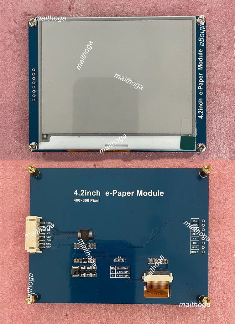

Таблица соединений:
Esp32 3,3V GND IO23 IO18 IO16 IO27 IO14 IO17 SDA SCL
E paper VCC GND DIN CLK CS DC RST BUSY
Ds3231 VCC GND SDA SCL

Красно-чёрно-белые обновляются десяток, другой секунд. Потребление не замерял ибо с теорией всё равно нигде не сойдётся (волшебное слово - “типовое” потребление мощности при обновлении) :slight_smile:
4,2 дюймовый экран для электронной бумаги и электронных чернил
Рабочее напряжение: 3,3 V / 5V
Интерфейс связи: 3-проводный SPI, 4-проводный, SPI
Размер формы: 103,0*78,5 мм
Размер дисплея: 84,8*63,6 мм
Шаг: 0,212*0,212 мм
Разрешение: 400*300
Цвет дисплея: черный белый, черный белый желтый и черный белый красный (пожалуйста, выберите и отметьте при заказе)
Шкала серого: 4
Потребляемая мощность обновления: 26,4 мВт (тип.)
Энергопотребление в режиме ожидания: <0,017 мВт
Угол обзора: >170 градусов
Покупал тут:
https://aliexpress.ru/item/1005004644515880.html?sku_id=12000034319637608&spm=a2g2w.productlist.search_results.0.78643456C7aR6S
Производитель WeAct studio. На слуху ещё две фирмы…надо вспомнить.
… Waveshare и Goodisplay.
Он только полностью перерисовывается или можно часть перерисовывать?
Наверно можно, но у меня не получилось, пока. От ПО зависит многое :slight_smile: Для WeAct использую от Waveshare. На Waveshare пробовал ради интереса от Goodisplay. Я так пониманию, что один пиксель он обновлять не может.
