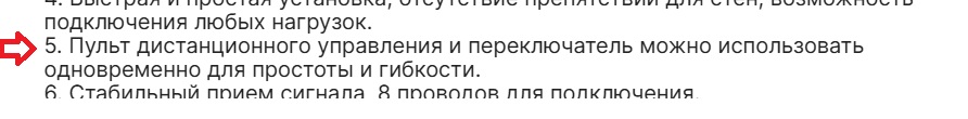

В спецательных девайсах для люстров переключение по кругу от выключателя - встроенная функция. По крайней мере, у моего типа такого https://sl.aliexpress.ru/p?key=g67J3xc
Верю конечно. Сам никогда не сталкивался. И в описании ничего не нашёл. Ткни в место где написано что выключателем можно преключать?

Вот копия моего https://sl.aliexpress.ru/p?key=Du7J3qp
и возможно
И ещё из отзывов.
У устройства есть одна особенность: если пропадало питание, то при его появлении будет включен первый канал. Вот что удалось выудить из описаний аналогичных устройств:
Также переключение режимов работы контроллера можно осуществить без пульта ДУ. На схеме подключения выключатель обозначен буквой «К». Кратковременное выключение и включение выключателя «К» приводит к последовательному переключению режимов. Продолжительное отключение питания приводит к сбросу в исходное состояние.

так, стоп, чета я торможу - тут уже есть функция от щелкания выключателем?.. В моей вроде не было такого.. надо посмотреть.
ага, посмотрел, в этой модели есть такое. В моей похоже, нет. Может поменяю приеду, все одно копейки стоит. Ага, с доставкой две цены.
