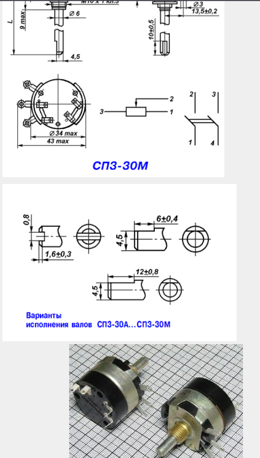

Парни, нет ли у кого-нибудь распиновки резистора СП312-К?
Три вывода сверху - обычные, а вот четыре вывода снизу … они пронумерованы от 1 до 4. ! и 2 - выключатель, а вот что такое 3 и 4 не могу понять и описания найти не могу.
Если у кого-то есть описание или кто-то знает, был бы очень благодарен.
если не изменяет память там четыре контакта выключателя (два провода)
вот похожий СП3-30М
и как его курочат)
Тогда бы они звонились между собой, а здесь 3-й и 4-й ни с кем не звонятся ни при включённом выключателе, ни при выключенном.
это типичная неисправность этого резистора
Нет, 3 и 4 не звонятся ни между собой, ни с кем другим.
В смысле ролик - монтаж?
Ага, т.е. забить, и если надо - использовать 1-й и 2-й. Спасибо.
а пощёлкайте разков с десяток, может восстановится, но не факт
это пара замыкающих контактов, использовались в старых прёмниках (например ВЭФ 201/202) чтоб питание рвать, и минус и землю. Неисправность и правда типичная, я нижнюю часть снимаю, прыскаю унутрь выключателей Контактолом и переключаю туда/сюда долго, иногда помогает.
