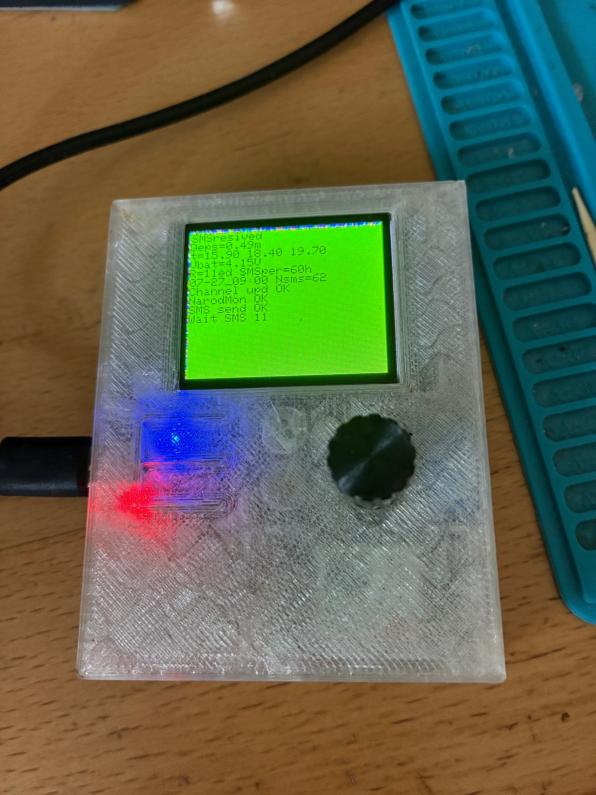

Сделал пересылатель СМС в инторнеты: на НародМонитор.ру и к добрым американцам на thingspeak.mathworks.com, для построения графиков. Всё работает, ночью правда пропускаются почему-то СМСки с реки, хотя связь 11..12 ед из 30, не самая плохая.
BOOM за идею спасибо, и остальным за подсказки.
Кроме этого, сделал выдачу СМС и себе на айфон, для контроля. СМСку в эту штуку забабашил тоже от Тиньков-банка, по 45руп в мес за безлимит СМС.

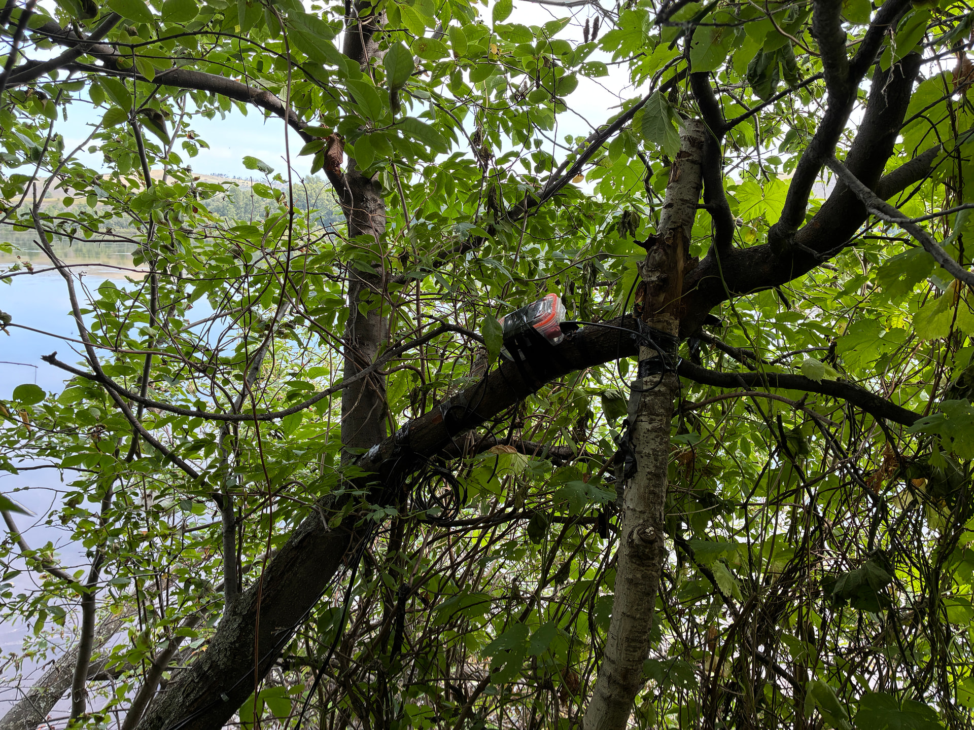

Вот сам измерятель висит на ветке

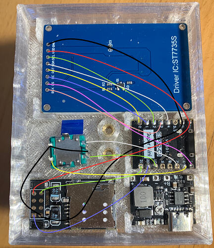

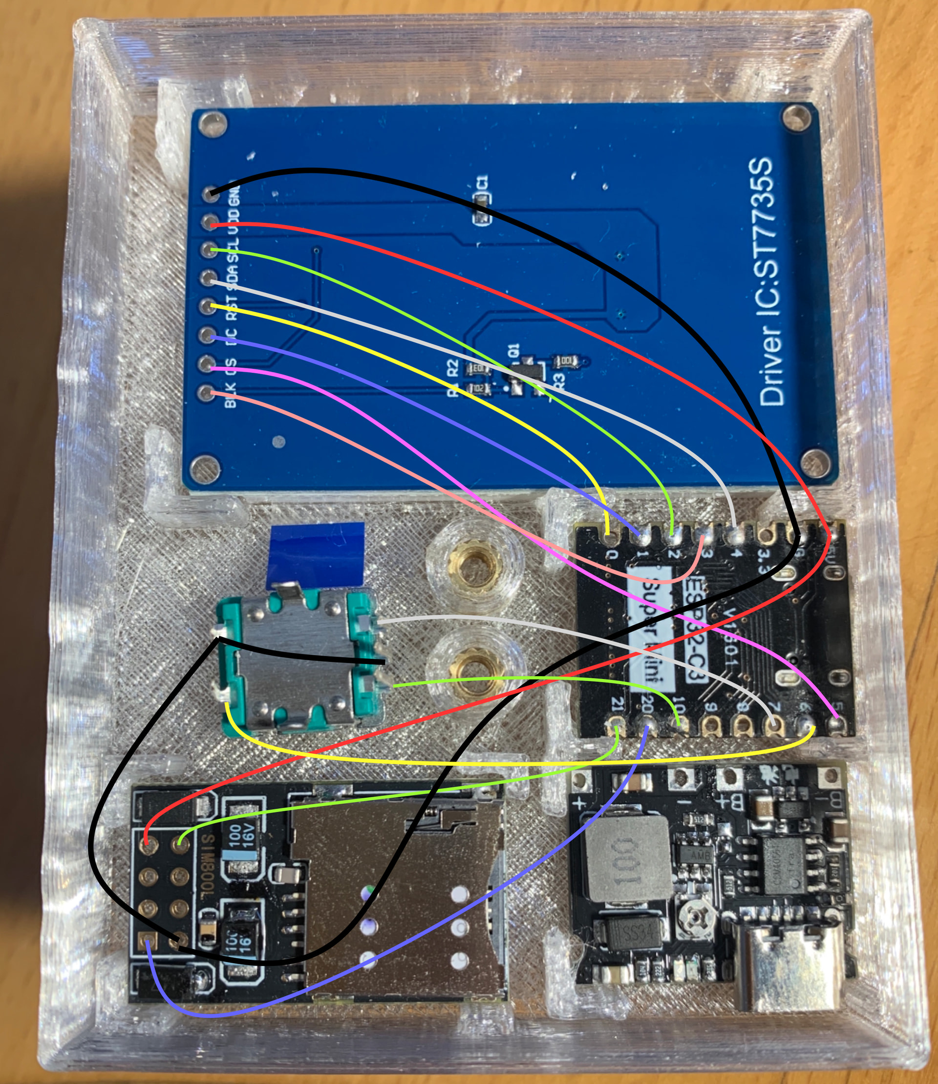

В пересылатель СМС поставил управление в виде:
  1. Энкодер
  2. Кнопка Энкодера
  3. Кнопка на плате ESP32mini - BOOT
  4. Кнопка Сброс.
Дисплей большенький, цветной TFT.
Теперь не знаю, что бы там на них повесить ахаха. Пока тестовые вещи выводятся.
