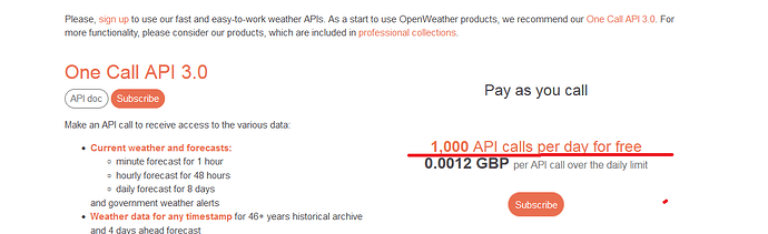

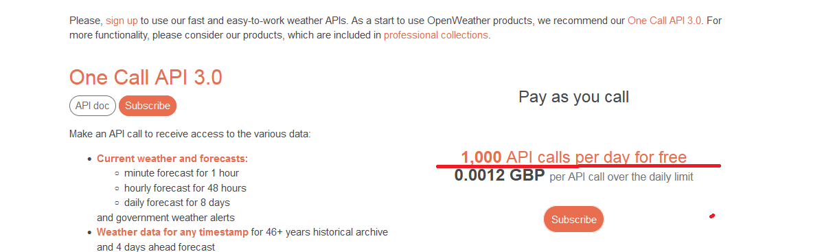

Загрузил вашу прошивку, но она не берёт погоду с .openweathermap.org В чём может быть проблема?
Наверно в том что серверов с бесплатной погодой нет уже несколько лет?
Ё-радийщики где-то находят :roll_eyes:
У меня есть информер, который так же берёт информацию с этого сервера и он прекрасно работает не в этом дело. И написано, что до 1000 запросов в сутки бесплатно.
Скорее всего поменялся АПИ запроса.
Если у вас есть информер, где запросы погоды работают - возьмите оттуда синтаксис и вставьте в этот проект.
К большому сожалению в этом совсем ничего не понимаю(( Могу только выложить код информера, который работает с сервером погоды.
