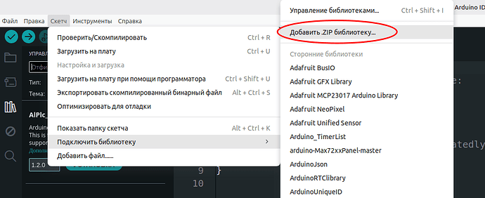

Скачать библиотеку браузером и установить вручную
Я не вижу простого способа установить эту библиотеку самостоятельно.

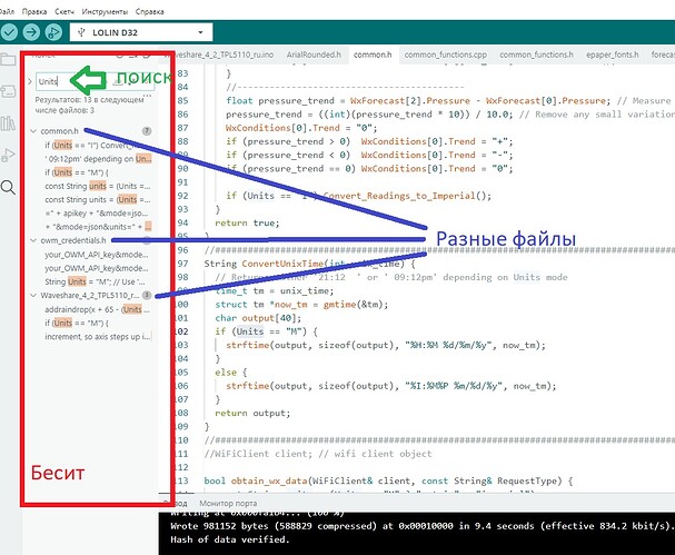

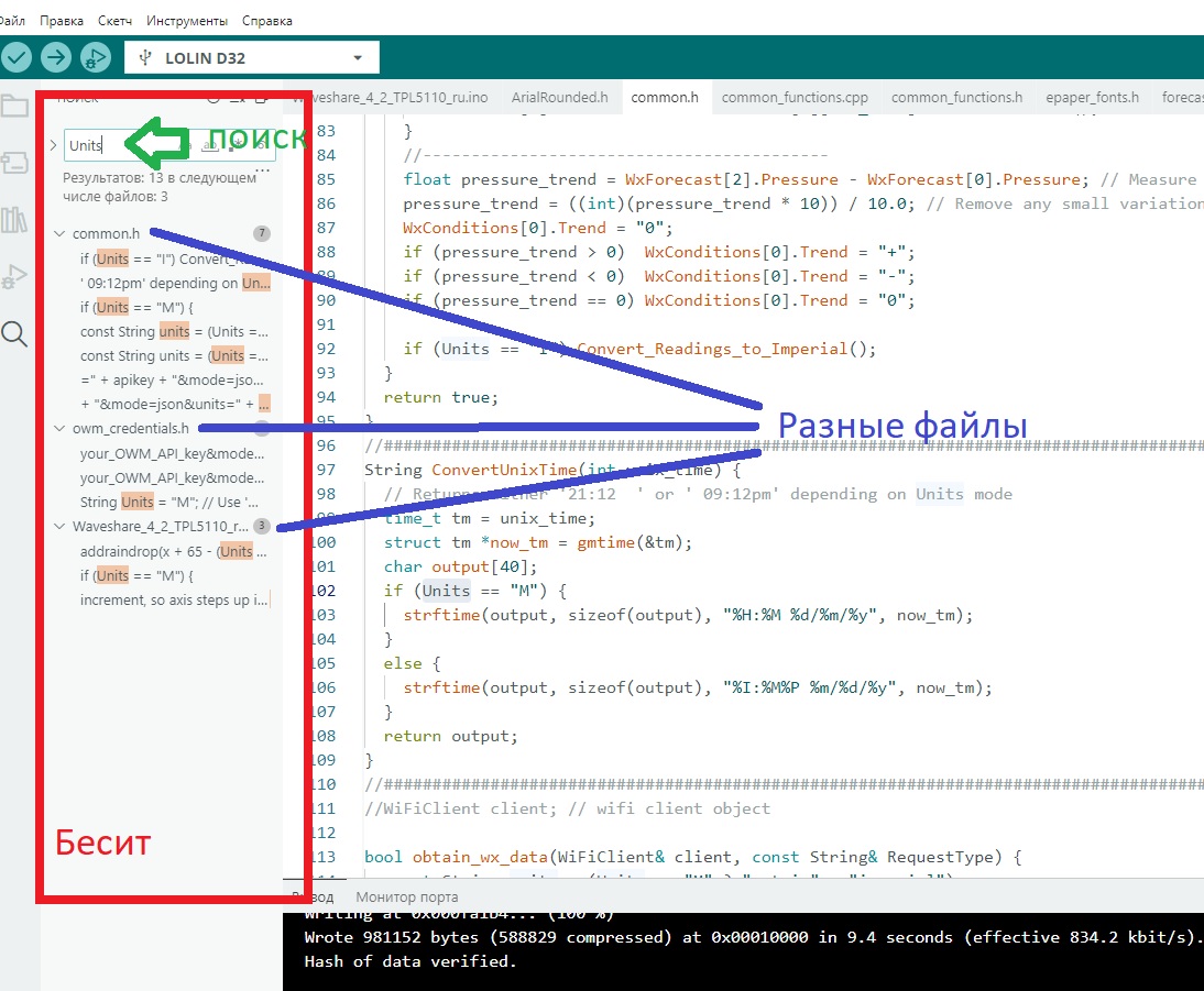

“Свежие новости”(с) Всё искал как удалить левый раздел(где установщики все), че он пустой стоит, “аж бесит”. А потом нашёл там поиск - афигенская вестчь оказалась, ищет сразу по всем вложенным файлам. Удобненько.
а можно с картинками для тупых ?
