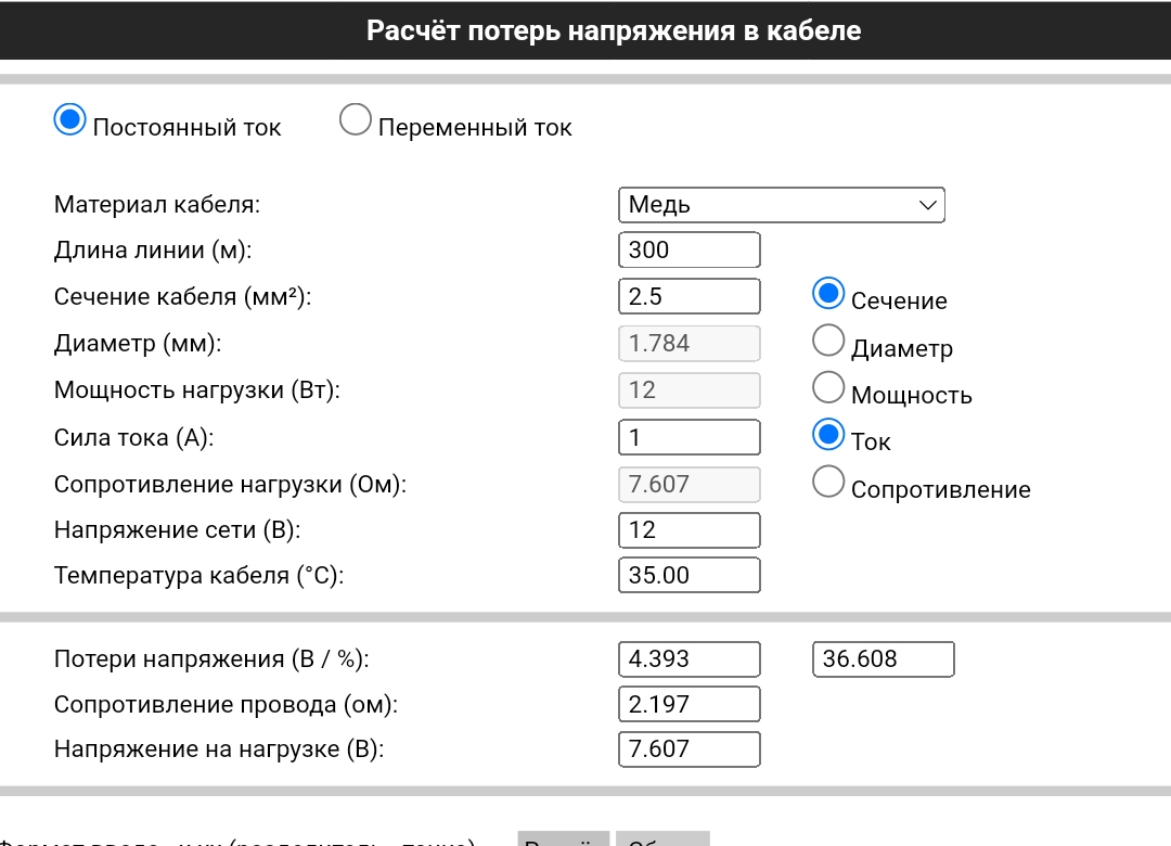

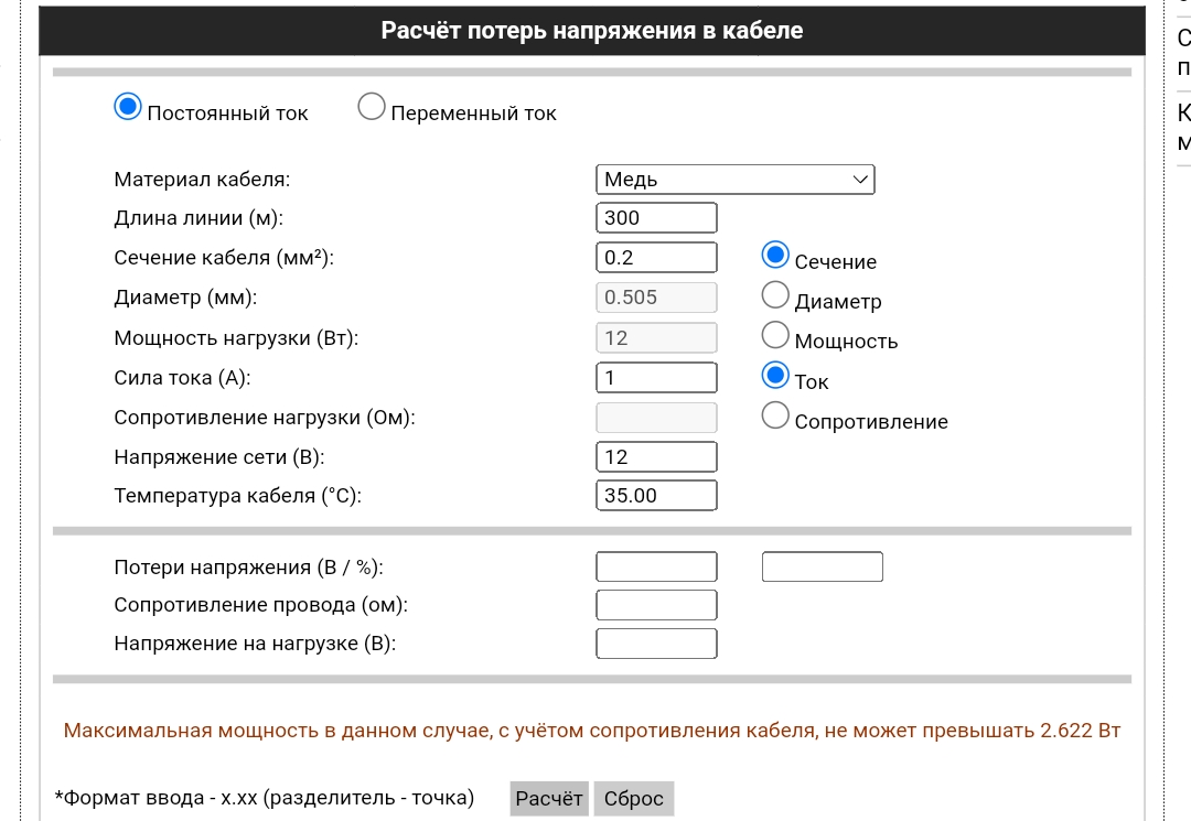

У вас по физике что в школе было? Вы расчет в сообщени 9 видите? какие сомнения после этого?
То есть 30амперов ничего ни решают?
Нет я конечно понимаю что на расстоянии ток теряется, но дело в том что перед подключением платы 12вольт есть, это прям у платы, то есть пройдя 300м.
