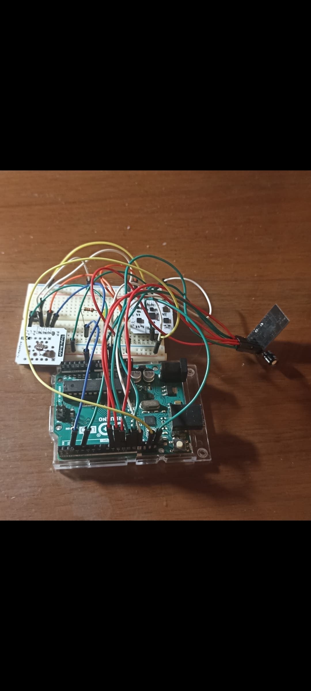

Подключаю крону к ардуино уно. Она даже светодиод не может включить. Помимо светодиода там ещё подключен NFR, датчик света , акселерометр и магнитометр. Пробовал подключать и через круглый разъем, и через Vin. Подскажите, в чем может быть проблема
Проблема в источнике питания, а именно - батарее “Крона”. Не используйте её для питания Ардуино.

Схема секретна, фото сборки тоже секретно. ХЗ как он там всё подключил и как собрал. Опять же ХЗ какой-там ток. Ну не работает, а ток? Может там к/з элементарно?
Пока схему, фото и результаты замеров не выложит, в теме будет трындёж ни о чём.
Из 5 вольт остаётся 2.15
Всё классно видно, и схема тут же, и ток промерян, замечательно! Теперь разберёмся!

И, главное, я вообще не вижу какой-либо батарейки на фото
Фотка вчерашняя
Крона на 9в, в ардуино встроен регулятор, понижает до 5В
Используй для питания ардуино любой блок питания на 7-12В и подключай его на вывод Vin.

Пока больше похоже на то, что у него что-то собрано неправильно. На слабенькой кроне просто напряжение падает, а подключит мощный БП - и так и дым пойдет.

я просто прошу объяснить, почему от кроны 9В не питается
хотя от стационарного блока питания всё работает
Крона не может выдать нужный ток и проседает по напряжению.

Да, ладно Вам. Если NFR не в режиме передачи и всё собрано нормально, то какой там, нах, ток? Нет там никакого особого тока и свежая крона без проблем должна тянуть.
Я же и написал ТС, чтобы ток замерил и схему с фото выложил но он, похоже, сюда просто потрындеть зашёл.

Свежая солевая так вообще может иметь до безобразия большое внутр.сопротивление. А тут ещё 50% КПД. Кароч, схему надо. Держу пари там МК уже греется)
