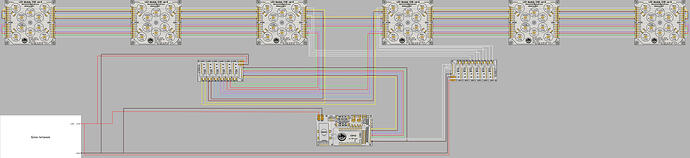

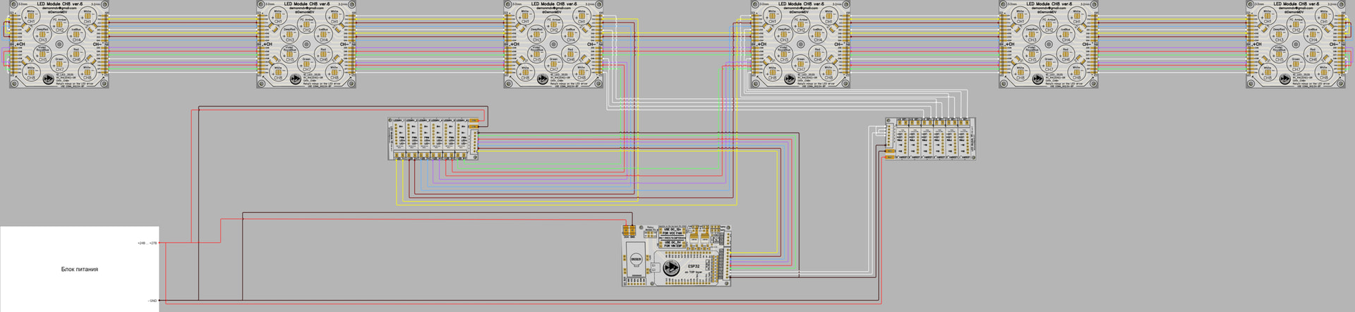

Да, нет, не всё. Схемы-то как не было, так и нет :frowning:
5.6в под нагрузкой настраивали? Попробуйте повысить на пару - тройку вольт, возможно, идёт просадка при пике потребления, мультиметром не заметишь
Конечно я могу начертить схему, в институте чертил много, но в электронном варианте такое выдать не могу, не умею.
В целом если брать схему разработчика проекта, то там суть та же

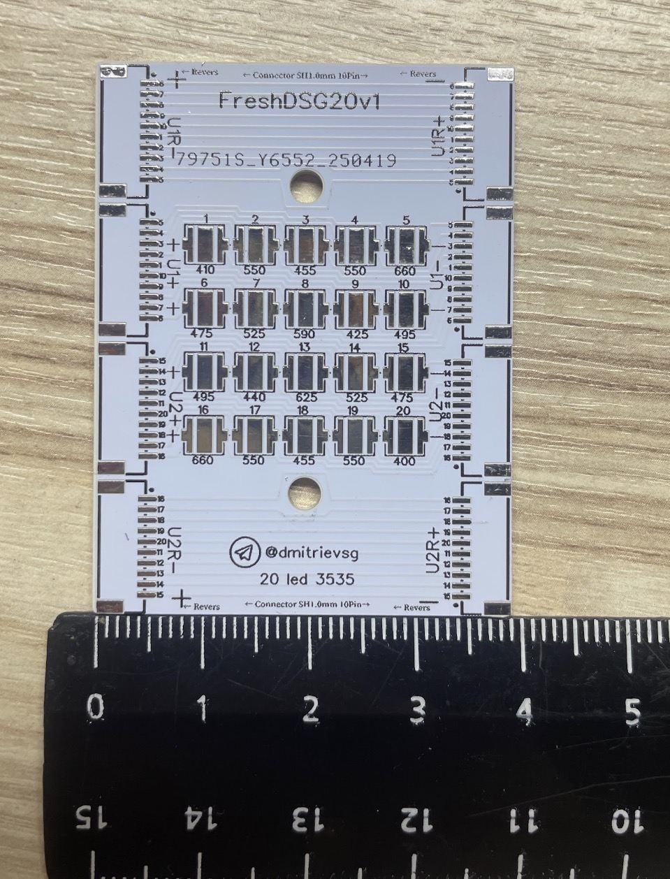

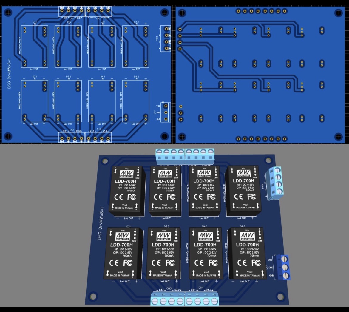

Время шло, хотелось более качественного продукта и я перешел на печатные платы. Но по сути схема осталась та же.
Далее увеличил количество каналов света (цветов светодиодов), были переработаны платы, но изначальный смысл остался тот же.

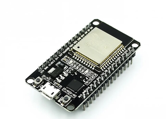

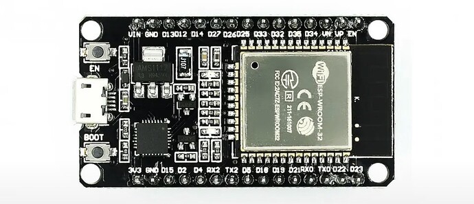

Потребление ESP32 не так уж и мало. Если подать питание на вход Vin, (не знаю точно, что у вас за плата) - спокойно можно до 12в, дальше линейный стаб стоит.
Пробуйте отключить эти модули, в том числе и программно. Зависание может так же быть из-за них.
P.S Если же вы подаёте 5.6в на пин 5V то это для 18B20 многовато, у них 5.5 макс Лучше подавать 5.0 - 5.2в ИМХО
Подаю 5,6в на Vin. Датчик питается от 3,3В которые дает свой стабилизатор на плате.

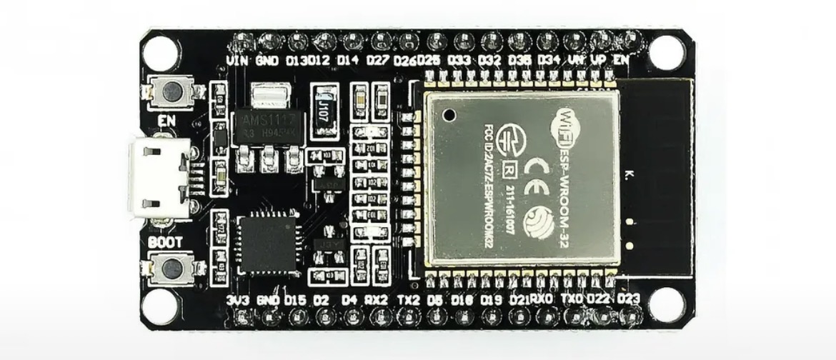

Ну, а сама плата вот такая на 30 пин.
Это напряжение идёт на стабилизатор, ему для норм. работы нужен запас 1.5в
Если напряжение на входе Vin просядет более чем на 0.8 в - будут проблемы.
Поэтому я и предложил немного добавить.

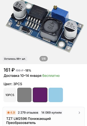

Если у вас как на картинке стоит преобразователь, то по своему опыту скажу, что глючил. Я от таких отказался, ESP32 перезагружалась сама. Поскольку плата была старой, и я поменял лишь DC-DC, то сразу нашёл виновника. Но это мой опыт.

На схеме мелкая понижайка. Я такую ставил, но или у меня руки крюки или там колесо потенциометра такое нежное. Оба раза ломал его.
Но скажем эта схема завязана на 24в.
Моя же схема завязана на 48В.
Почему? Я могу на один канал поставить больше светодиодов.
Соответственно нужно уронить напряжение с 48 до 5,6.
Я это смог сделать только двумя последовательными модулями.
Вот скрины. Не знаю нужны ли ссылки.
Главное не понимаю можно ли так делать
