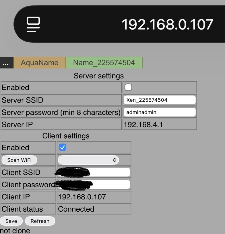

А у вас есть возможность временно отключить WIFI в контроллере?
У прошивки предусмотрено 2 режима: своя точка доступа вайфай и подключение к другой точке доступа. Совсем выключить нельзя.
Работает либо то либо то.
Опять же, если он потерял роутер, то он поднимает свою точку доступа для общения.
Кнопок то нет, все зашито в корпус, надо с ним как то общаться.
А принудительно включить режим только “своя точка доступа” возможно?
