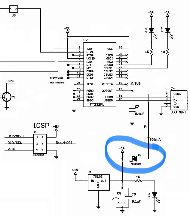

По мере сборки устройства оно начинает работать от лабораторного блока питания 4.5-5В. В то же время устройству постоянно заливаю новые прошивки (пока что это nano, по usb), смотрю в консоли отладочный вывод (от serial.print). Безопасно ли для ардуинки и порта компьютера такое одновременное подключение вместе с ЛБП, или надо по отдельности, или куда-то ставить диоды?
Обычно, на “ардуинках” уже стоят защитные диоды.
Открыть схему Ардуино и посмотреть как там что реализовано, не предлагать ?
При таких вопросах нужно картинки вставлять.
Ардуино Нано:
нет
