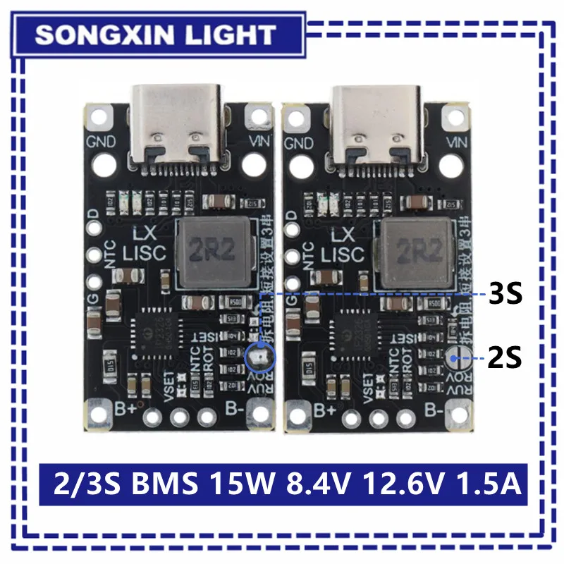

Как вариант - две батарейки последовательно и на вход VIN. Заряжать можно таким модулем
на вход 5В, на выходе 8.4В с балансировкой
Только их проверять надо, частенько присылают типа 3s - с 12,6В на выходе без балансировки. Там перемычку одну убирать нужно, тогда он будет на 8.4В ))
