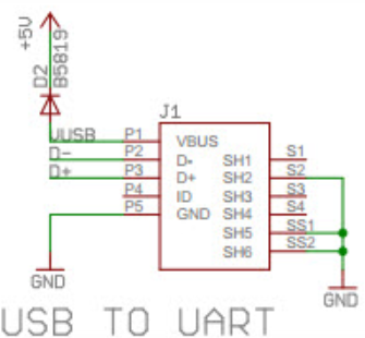

Для питания планирую использовать 2А блок, подключенный к разъему microUSB. Можно ли снять напряжение для WS2812 с 5v пина платы, если потребляемый лентой ток будет в пределах 1.5А?

Лучше не надо.
Дорожки на плате не рассчитаны на такой ток
Micro-USB connectors are rated for 2 Amps at 5 Volts (10 Watts) – anything more and you run the risk of damaging the connector.
Но дорожки я бы усилил. Наврядли они рассчитывались на такую силу тока - B707 прав.
А ещё - я бы сразу взял готовую фиговину в коробочке и перешил.
Кажется нашел ответ.
Прямой ток диода (средний): 1A
