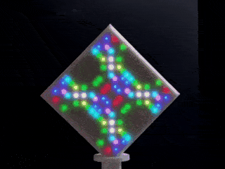

Адаптер-бп зарядки телефона подойдёт. Вообще ток зависит от выставленной яркости свечения на пиксели. Вот 20х20 прямо с платы уно питается.

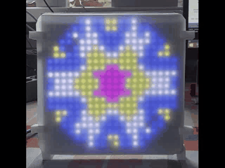

А эта матрица от старого аккумулятора на 3,7В

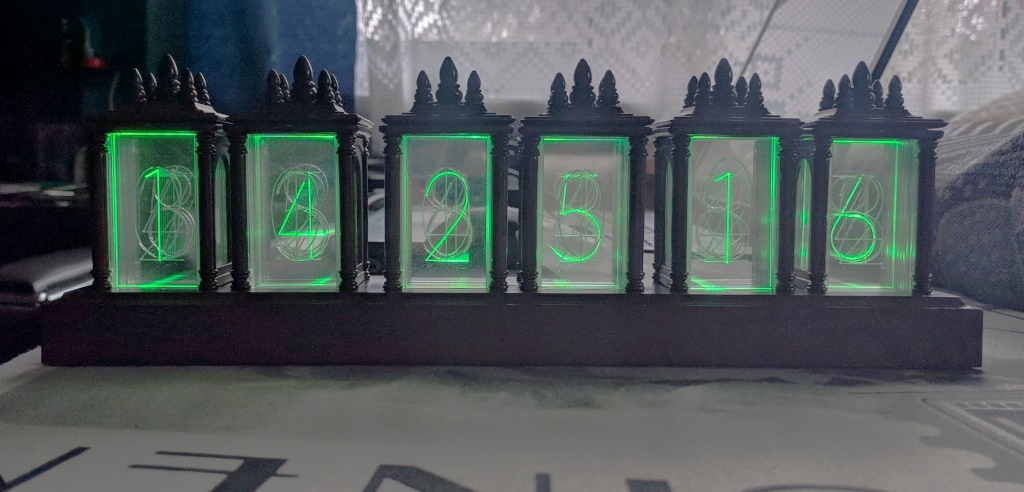

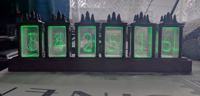

Матрицы, ленты и т.д. на ws2812b разные бывают…по сроку жизни и с питанием это слабо связано. Вот купил такие часы, без остановок почти 4 месяца светят на этих самых ws2812b .
