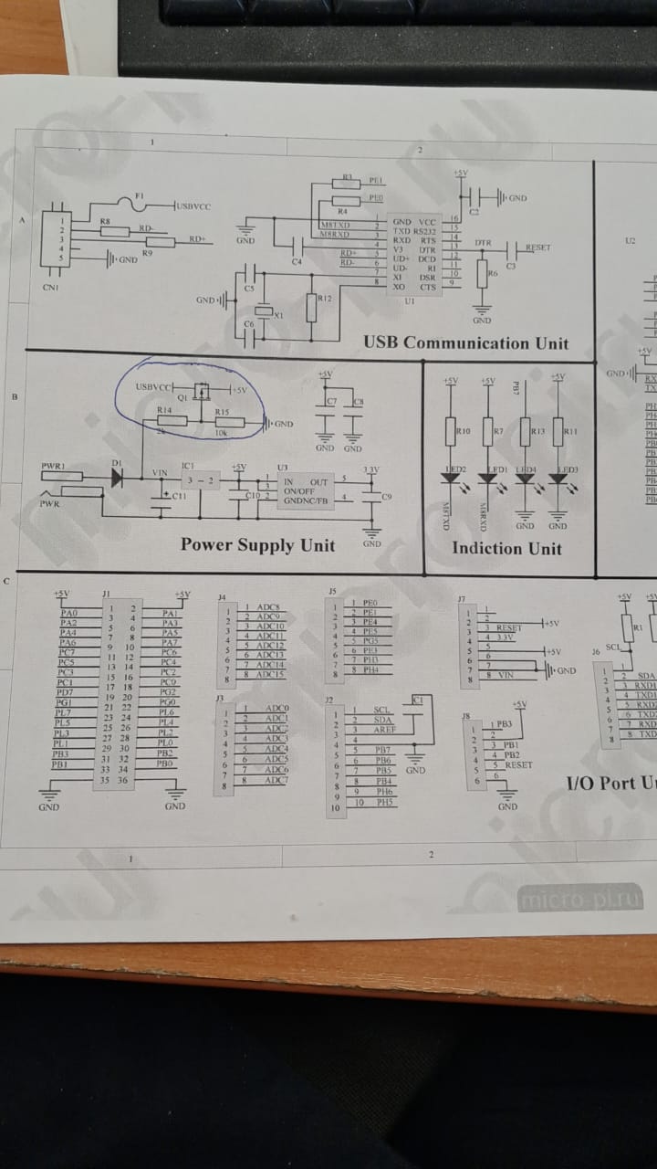

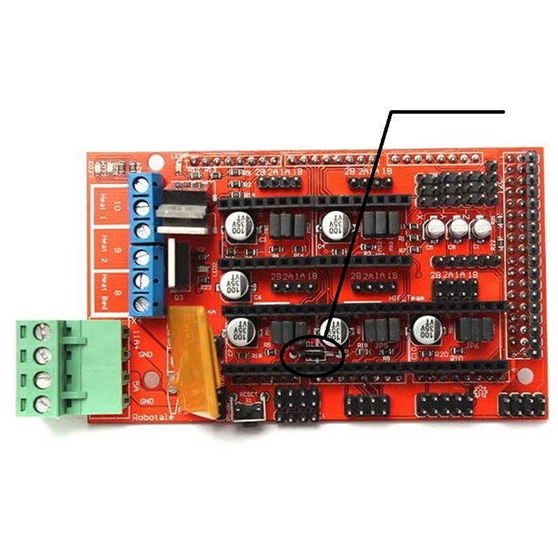

Имеется АРДУИНО МЕГА2560 и Шилд для ШМ Ramps 1.4. На АРДУИНО доработка - отключено 5 вольт USB физически удалением предохранителя между USB разъемом и ключем Q1.
Скетч GRBL загружается загрузчиком без сбоев. Настройки программируются и читаются правильно. Как только загружаю команду $H выход в HOME, выгорает 5вольтовый регулятор 1117, либо на выходе появляется 7…8 вольт. Десять устройств уже изготовлено и работает. Предпоследние сборки каждая вторая АРДУИНО вылетала. Сейчас запустить очередное устройство не могу из за этой не понятной мне неисправности. Может кто-нибудь встречался с этим и подскажет где “рыть”.
Так конечно будет гореть, не правильно рассчитан делитель R6R5 на транзисторе Q25. По этому скетч в стоках 50-55 загоняет его в лавинный режим работы, появляется сквозной ток и всё у вас горит.

Удалять и ключ(здесь поз. Q1).
Эту цепочку удалять?
Откуда в схеме 7-8 в?

P.S. Наличие/отсутствие предохр-ля никак не может повлиять на работоспособность схемы ИМХО.
P.P.S. Ещё вариант причины неисправности: отсутствие гальванической развязки от сети источника питания Vin.
Для проверки, замените на питание от батареек или аккумулятора.

он ведь не от сюда диод убрал а на меге что то нахимичил ?)))
А с чего вы решили, что ТС убрал диод?
а я вообще не понял, но все стали советовать что то, и я тоже подключился))) а диод что бы убрать питание на порте vin… но могу ошибаться, если не это он сделал, тогда вообще не могу представить что он сделал, ведь он ее еще и прошивает…
p.s. будет угарно если он это сделал, хотя питание там на мегу убирается путем извлечения перемычки))) (но это не точно))) )
