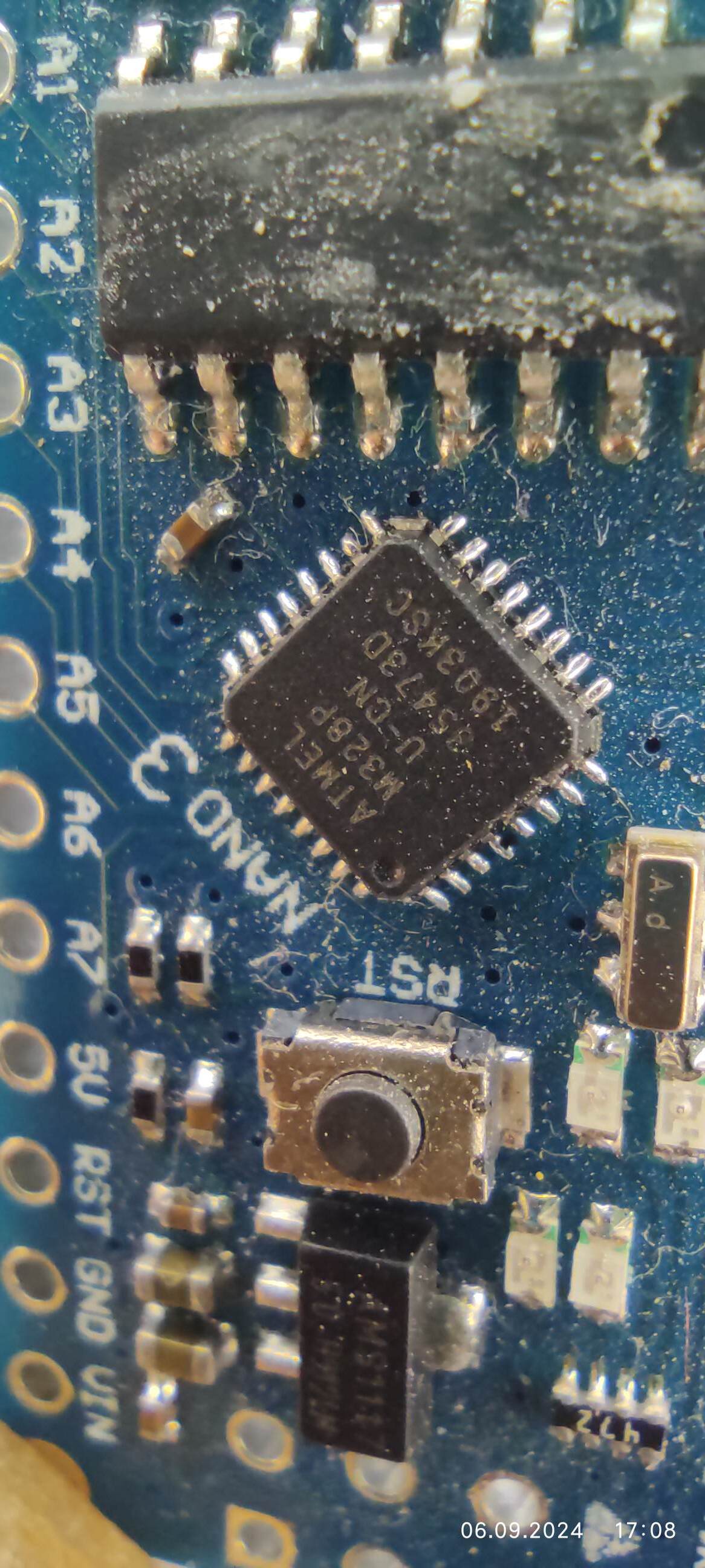

Я просто пока экспериментирую со свободной платой по её количеству памяти. Кстати - моргает красный диод!!! после загрузки скетча.
Значит Вы привели не полный скетч. После компиляции моего кода занято 2.9кб флэш и 237 байт озу всего. Этого за глаза.

Arduino: 1.8.8 (Windows 10), Плата:“Arduino Uno”
Скетч использует 4778 байт (14%) памяти устройства. Всего доступно 32256 байт.
Глобальные переменные используют 1767 байт (86%) динамической памяти, оставляя 281 байт для локальных переменных. Максимум: 2048 байт.
Недостаточно памяти, программа может работать нестабильно.
avrdude: stk500_getsync() attempt 1 of 10: not in sync: resp=0xf4

В велосипедную плату не вошло…
Без комментариев…
а что там за плата?
Так может нужно описать что это за плата такая? Как считаете?
Мой хрустальных шар давно в ремонте.
В неё мною предоставленный код «влезает».
Предоставьте полный код, если он отличается (особенно сильно отличается).
Я сейчас впаяю ножки на уже перепрошитую (последнюю арду)
И там будет видно!
это нано, скорее всего надо выбрать старый загрузчик
