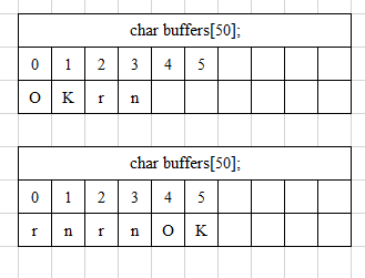

@WladDrakula посмотри пож мой пример. Ссылка выше. Можно его рекомендовать или мне лучше заткнуться?
подозреваю, что этот алгоритм Иринке будет еще сложнее, чем просто поиск в буфере с последнего символа. И да, беда в том, что искать приходиться разные значения в потоке, в зависимости от текущей логики.

ты словами напиши вкратце, ОК? Там же от маркера начала ищешь, если не путаю? а это вообще другая задача, в 100500 раз проще, чем просто вхождение подстроки где-то.

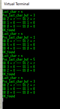

Код с выводом сообщений

Соответственно первый раз срабатывает, второй раз нет

в строке 44 по второму коду нужно вот так:
if (buffers[(MAX_BUF + pos - i - 1) % MAX_BUF] != string[len_string - i - 2])return false;
Это же КОЛЬЦЕВОЙ буфер! Значит нужно в кольце вычетов работать.
Поэтому выбирают степени 2 как размер, тогда вместо остатка можно просто битовое “и” использовать.
Например для буфера длиной 8 будет так:
if (buffers[(8 + pos - i - 1) & 0b111] != string[len_string - i - 2])return false;
Вот такой смысл?
